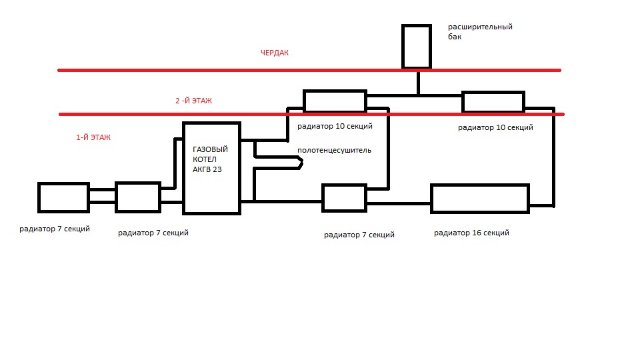

Добрый день!
В пользовании находится дом со смонтированной системой отопления с котлом АКГВ-23 ( контур ГВС заглушен).
Котел уже требует замены по возрасту. Замена планируется на BAXI SLIM 1.23i с последующим добавлением БКН от BAXI.
Схема существующей разводки - в приложенном файле.
Общая площадь дома - 175 кв.м.
Радиаторы - МС-140 - 57 шт.
Трубы железные, 1,5 и 2 дюйма.
Расширительный бак объемом ~30 литров.
Общий объем системы (РБ, радиаторы, трубы, бак котла) ~ 230 литров.
Будет ли работать котел BAXI в данной схеме?
Какие обязательные переделки системы?
Какие переделки желательны, но в течении 1-2 лет не критичны?
Заранее благодарен за помощь, Владимир

Я бы переделал всю схему
Потому как гидравлическая развязка радиаторов весьма непонятно как сделана и как это балансировать тоже не ясно...

Слим будет работать в любой системе. Я бы заменил на 1.300iN. Всё навесное самостоятельно бы купил и смонтировал.
И да. На системе балансировочники ставить придется, ибо дальние радиаторы холодными будут

Bahus писал(а): 30 май 2020, 16:13 Всё навесное самостоятельно бы купил и смонтировал.
Много ли я выиграю на покупке навесного оборудования отдельно? Насос Grundfos, РБ, прочие комплектующие...
А так уже все в одном флаконе.
И по поводу балансировки системы - сейчас все радиаторы горячие и не могу сказать, что их температура отличается друг от друга. Почему при работе SLIMA дальние радиаторы будут холодными?
Я почему спрашиваю про необходимые и терпящие переделки - котел нужно менять - это факт. SLIM хочу купить и смонтировать сейчас, пока не взлетели цены из-за курса. Но все вместе с полной заменой всей системы отопления могу и не потянуть (в планах еще БКН от BAXI).

wlwi писал(а): 29 май 2020, 19:21Какие обязательные переделки системы?
А система отопления какая, в смысле, открытая или закрытая?

На данный момент открытая, но РБ на чердаке можно герметизировать.

Просто воткните Слим.
wlwi писал(а): 30 май 2020, 16:35 сейчас все радиаторы горячие и не могу сказать, что их температура отличается друг от друга
И живите дальше спокойно.

Т.е. подключив СЛИМ к данной открытой системе, я 1 зимний сезон вполне проживу, аккумулируя средства на реорганизацию отопления?

50 на 50 :D

bullet0823, вот поэтому я порекомендовал переделку :mafioso:
