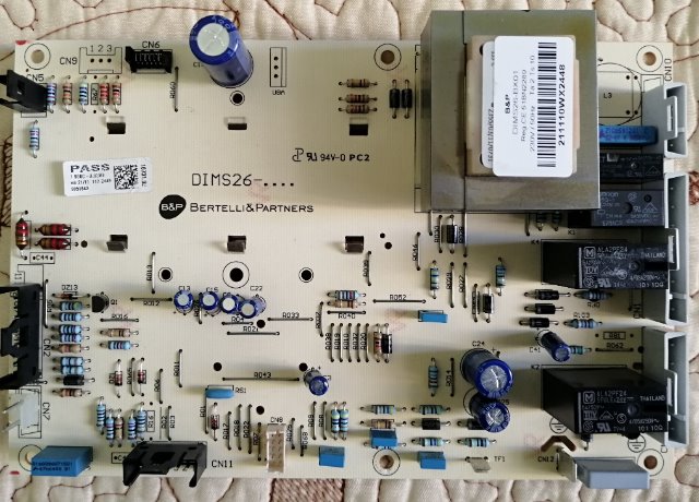

Прошу помощи в плане подбора правильной платы управления.
Введение:
Примерно месяц назад, после окончания зимнего сезона, отключил котел от ИБП. Был включен напрямую в розетку.
И по закону подлости - вчера на квартальной подстанции что-то сломалось и пропадал "ноль" и в квартиры в электросеть пошло 380-400 Вольт.
(пострадали блоки БП ноутбуков, лазерный принтер. У соседей - телевизоры, гидрофоры, холодильники, жесть короче …)
Устройство локальной защиты гидрофора показывает в истории что были скачки в диапазоне от 103 до 386 вольт).
Котел естественно уже не работает.
- Модель котла = Baxi Nuvola3 240 B40i (с бойлером, атмосферник), Cod CSB454243560, Matr.№ С12590179
- Модель платы управления = DIMS26-.... (Bertelli&Partners)
Снял крышку, начал смотреть.
1. Проверил предохранители - целые. Снял плату. Визуально все чистенькое, никаких следов что что-то погорело - нет.
2. Купил на замену Варистор-таблетку ( на плате кстати он у нас марки S10K300 = аналог 10D471K,
т.е. используется варистор на напряжения
Uраб AC/DC, V: 300/385 V
Uвар, V: 470(423...517) V
ИМХО: Считаю это кстати очень не удачным выбором! Я бы использовал варисторы на более низкие значения...
Например, вот такие: VCR-10D431KAB (S10K275,TVR10431,GNR-10D431K)
Uраб AC/DC, V: 275/350 V
Uвар, V: 430(387...473) V
Ладно, отвлеклись, идем дальше.
Перепаял варистор - пробую запустить - не пошло. Котел не работает :(
ИТОГО, конечно можно копать дальше схему и возможно там станет понятно какие дискретные элементы или реле могли вылететь и их найти
и заменить и посмотреть что получится, но горячая вода дома нужна уже.
Загуглил поиском плату DIMS26 для котлов BAXI
Вижу цену вопроса около 105-120 Евро. Ок. Фото совпадает с фотографией моей платы.
Но в описании продавцов где перечисляются модели не упоминается что подойдет для модели с бойлером.
Я понимаю что модели котлов со встроенным бойлером берут не часто.
Вопрос 1:
Подскажите пожалуйста партномер (код) для заказа платы управления для котла Baxi Nuvola3 240 B40i
Вопрос 2:
Достаточно ли идентифицировать и надеяться что плата управления, у которой будет написано тоже DIMS26
тоже подходит к моему Baxi Nuvola3 240 B40i с встроенным бойлером ?

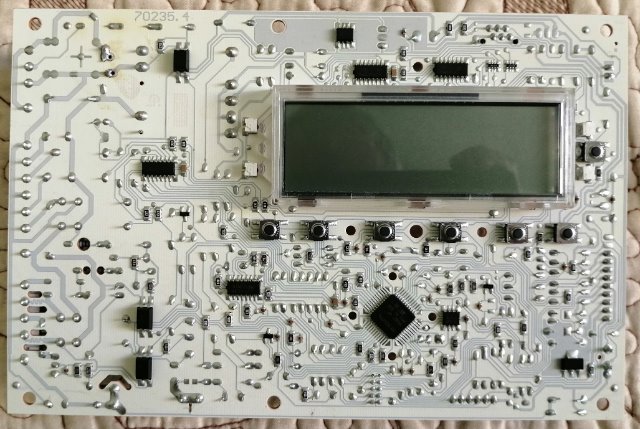

На обратной стороне платы где ЖК я там вижу только надпись 70235.4
С уваженим,
Вадим, Одесса
плата Baxi Nuvola3-240-B40i
сторона где LCD
сторона где LCD

VadimOd писал(а): 06 июн 2020, 18:52 Подскажите пожалуйста партномер (код) для заказа платы управления для котла Baxi Nuvola3 240 B40i
в шапке форума есть ссылка для поиска кодов запчастей(Service.baxi.ru) - по серийному номеру отыщется точный номер запчасти... по названию модели - выдает номер 5687010

Вылетела плата управления Nuvola3 240 B40i (было 380 Вольт)
Всё правильно. Платы у Luna-3 и Nuvola-3 B40 (арт. 5687010) идентичны. Отличия только в настройках F-параметров.
Покупайте за свои, потом энергетикам счет выставляйте, если остались следы, что это у них косяк приключился.
По поводу варисторов меньшего номинала. Слышал делают так - подключают перемычкой между фазой и нулём на вводной колодке котла. И пайка не нужна, и вмешательства в плату нет. Прилетит лишнее напряжение - коротыш вне платы устроит.

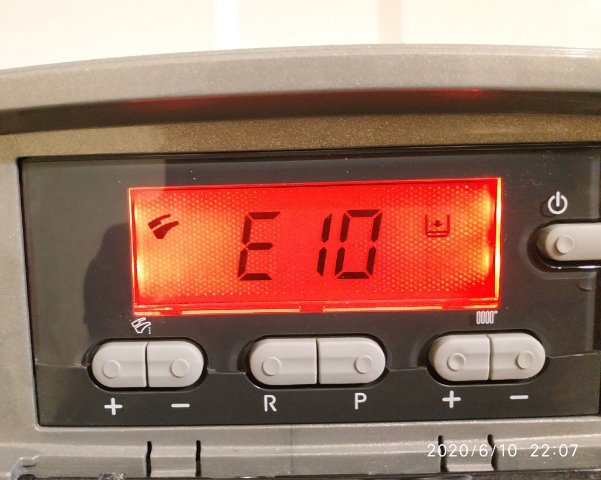

Запрограммировал, запустил.
Ок, запустил в режиме ГВС. Бойлер нагрелся. Дальше интересное...
= Через некоторое время выскакивает ошибка Е10 ( E10 ) и мигает значек, похожий на "кастрюлю"
В инструкции к моему Nuvola3-240 B40 в перечне ошибок код E10 отсутствует.
По логике = сигнал о слабом давлении в системе отопления.
Воспользовался поиском, добавил еще давление в систему отопления - примерно до 1.7 атм в системе отопления - не помогло.
Варианты:
1й) Возможно что это какой-то F-параметр не правильно учел или расширительный бачек подкачать?
2й) Но интуиция и наблюдение подсказывает мне что одной заменой платы не обойдусь :(
Ошибка Е10 возникает в интересный момент, судя по звуку, похоже что тогда, когда
допустим бойлер уже нагрелся либо
по звуку тогда, когда котел как бы хочет на время переключится (или включить насос) на циркуляцию отопления.
И вот тут уже ловлю Е10.
Reset - не помогает.
Помогает - вариант лишь вытащить шнур из розетки и подождать какое-то время.
Потом либо почти сразу снова ошибка Е10, либо если бойлер остыл,
то идет его нагрев, и через какое-то время после нагрева уже снова ловлю Е10.
Понятно что буду читать завтра семинарскую тетрадь.
Но все же - что еще могло полететь при скачке напряжения чтобы выдавать ошибку Е10?
Сообщения: 6706
Благодарил (а): 112 раз
Поблагодарили: 415 раз
я бы глянул - F25 Предохранительное устройство - недостаток воды 01 ну остальные эфки еще раз пробежать по инструкции..
VadimOd
Сообщения: 24
Зарегистрирован: 22 апр 2019, 18:28
Откуда: Одесса
Мой котел: BAXI Nuvola 240i B40
Поблагодарили: 1 раз
Сообщение VadimOd »
ДА! Вы правы! Было 00, видимо пропустил, поменял на 01 и "ошибка ушла".
Спасибо!

У неисправной платы DIMS26 нужно проверить обмотки сетевого трансформатора, у него внутри термопредохранитель.
