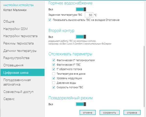

Приветствую дорогие форумчане. Просьба помочь разобраться с котлом. Zont h1b (прошивка 154:148) подключен по протоколу openTerm к котлу baxi luna 3 240i. Отопление работает отлично. Наконец дошли руки до ГВС. Подключил, но котел не в какую не хочет включать нагрев воды (горит на панели OFF и не какой реакции). Попробовал отключить в приложении ZONT управление по OpenTerm в приложении, вода начала греться.
Куда лезть... голову сломал. :facepalm:
Когда вода идет по трубе ГВС , в котле загорается лампочка (видимо датчик прохода воды).
Перемычка термостата снята.

А вот "второй контур" не надо включать вроде в данном случае. У вас же с проточным теплообменником ГВС. И насчет псевдорелейного режима не уверен.

Флажок второго контура и псевдорелейный режим выключал. Не помогло :?

У Вас создано 6 режимов термостата, поэтому в настройках "Режимы термостата" нужно проверить задан ли режим ГВС в каждом из режимов.
