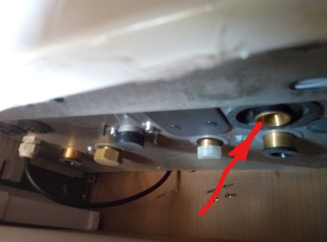

Здравствуйте.
Два вопроса по входам и выходам котла:
1. В инструкции не нашел назначение входа рядом с обраткой СО 3/4" в Luna Duo Tec E 1.28 (см. фото со стрелкой)?
2. Для чего предназначен вход ГВС 1/2" в одноконтурном котле(на фото прикрыт пластиковой пробкой) , если обратка с бойлера подключается к правому входу 3/4, совместно с обраткой СО?

Стрелка на сбросной клапан кажет а под пробкой вход для подпитки
