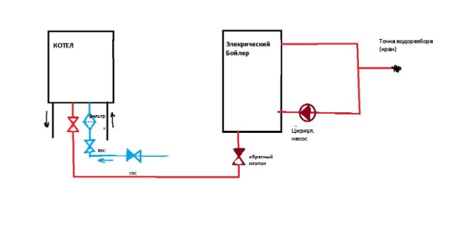

Здравствуйте! Столкнулся с непонятной ситуацией на котле Baxi eco5 compact 14 f. Двухконтурный котел подключен последовательно с электрическим бойлером.Котел нагревает воду до 45, бойлер догревает до 50 и держит t. Обратный клапан стоит на подаче в бойлер. Между котлом и эл.бойлером где то метра 2.
Непонятная ситуация в следующем:
Заданная температура котла 50 градусов. Гвс задана 45 град. Включаем горячую воду, котел разогревает ее до 45 градусов и держит. Выключаем горячую воду, температура теплоносителя 58град. падает до 53. Спустя минуту котел включается на отопление(мигает батарея) , догревается до 60-70град. и выключается.
Данная ситуация очень похожа на преднагрев вторичного теплообменника, но на сколько мне известно на Компакте этого режима нет.
Дельта включения 5градусов. Пост циркуляция теплоносителя 3 мин. Заземление есть, наводок нет.
Вопрос. С чем связана такая работа котла?

Overdraiv писал(а): 08 авг 2020, 19:52Двухконтурный котел подключен последовательно с электрическим бойлером.
Схему подключения бойлера забыл приложить.
Про пользование ГВС я вообще ничего не понял... без схемы.

Starik писал(а): 09 авг 2020, 10:18 Схему подключения бойлера забыл приложить.
Вот схема подключения бойлера

Overdraiv писал(а): 13 авг 2020, 15:37Вот схема подключения бойлера
Какой режим включен на котле, "зима"?

BAXI-Ural писал(а): 19 авг 2020, 12:57 Переодически котлы "5-го" поколения должны проходить тесты по системе контроля пламени, в эти моменты возможно и перегревает...
Может бойлер в обратную сторону продавливает клапан. там расширбака нет на нём, а обратный клапан с клапаном сброса давления соединён в один корпус. Не сталкивались с таким?

В итоге вышел из строя бойлер. Умер тэн. Разбор показал, что состояние "лучше поменять. После замены всё нормально работает =)
