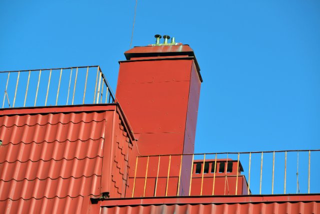

Сфотографировал наш домовой дымоход с улицы, выглядит он таким образом.
Три трубы, видимо, соответствуют количеству квартир в этой части дома. Да, этажа 4, но подо мной гараж, поэтому это скорей всего трубы квартир 2-3-4 этажей. Подобных дымоходов на крыше несколько, для квартир в других частях дома.
Заметил, что одна из труб без козырька, интересно, это мне так повезло ..? Буду выяснять. Потенциально, может крыться в этом проблема?

По дымоходу. На LAS-систему ни разу не похоже. Как-будто обычная вентсистема.
Слуште, а прогуляйтесь до управляйки своей, истребуйте чертежи дымоходов. Они у них должны быть, да и отказать вроде не должны. Сделаете фотокопию, а мы посмотрим.
Либо оставьте заявку, скажите что в квартире потенциальные тела могут появиться (тьфу-тьфу, конечно, но такими вещами действительно не шутят). Пусть нанимают спеца, который всё сделает по-человечьи.

Понял, начну с управляющей организации! Постараюсь запросить чертежи, ну и с соседями поболтаю, может кто уже сталкивался с подобными проблемами общего "коммунального" дымохода.

Обратился в Управляйку, чертежи пока не предоставили, но прислали трубочиста. Правда, дымоход он не почистил - так и не удалось снять вентилятор. Улитку я аккуратно обстучал, эффекта нет, она прям прилипла ко внутренней трубе. Прошу совета, что можно еще предпринять? Думаю прыснуть что-нибудь смазывающее на стык, может WD-шку ...
