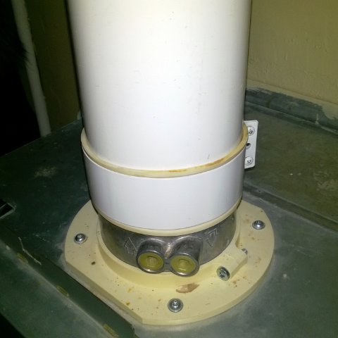

У меня похожая ситуация, газовый котел нормально работает только с приоткрытой камерой сгорания. Если камеру плотно закрыть, то газ очень долго включается, секунд 15-20. Подскажите, кто знает, как выглядит эта самая диафрагма? На фото место стыка дымохода с котлом. Вот это красное колечко и есть диафрагма? Колечко мягкое.

Роман Евгеньев, выложите пжл больше фото разобранного коаксиала.
Проверьте сами чистоту воздуховода. Там может быть что угодно, паучки, птички и даже осиное гнездо.
Отправлено спустя 4 минуты 38 секунд:
какая длина дымохода?
Отправлено спустя 3 минуты 7 секунд:
Примерно так для воздуховода, но в видео показано для газохода (формы одинаковы для газохода и воздуховода, только размеры различаются) (на первых секундах): https://www.youtube.com/watch?v=Z7N8vfJzE_sРоман Евгеньев писал(а): 17 сен 2020, 16:58 Подскажите, кто знает, как выглядит эта самая диафрагма?

Это уплотнительное кольцо и оно должно быть в раструбе отвода, а не там, где оно сейчас.
Диафрагма металлическая. Из обычной стали. Может быть оцинкована. Ставится на место, которое на фото. Обычно заужают внешний диаметр (забор воздуха), но может стоять и 2 диафрагмы (одна на воздухе, другая на выхлопе).
Чего за котел-то у вас?

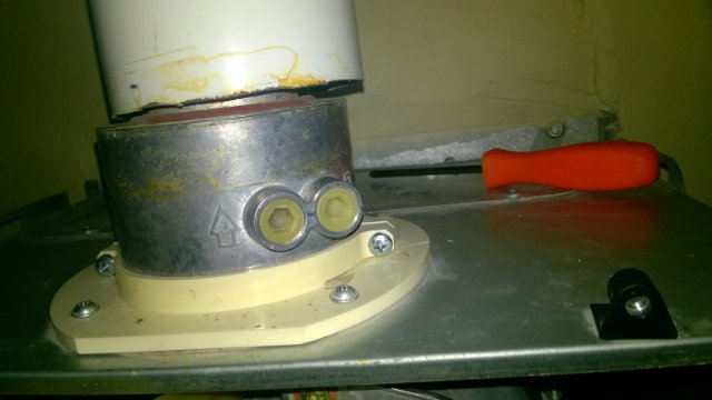

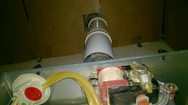

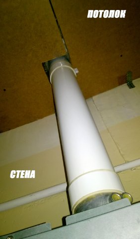

Выкладываю фото дымохода в собранном и частично разобранном состоянии (клеммы и трубки от вентилятора отсоединил)
Котел установлен в квартире и дымоход уходит прямо за потолок сквозь плиты перекрытия. Что там с ним дальше происходит - не понятно, с улицы конец дымохода не наблюдаю. Дом на 10 квартир, 4 этажа с мансардой (у меня 2-й этаж), на крыше виден огромный дымоход, судя по всему общий для всех квартир ...

Разобрать дымоход полностью не удалось. Снял манжеты с внешней трубы, внутри видна труба отвода выхлопных газов, но на этом всё, ни в верх ни вниз, дальше не разбирается.
Вентилятор снять тоже пока не удается, винты крепления раскрутил, а вот из дымохода его не вытащить, как будто прикипел. Слишком сильно дергать опасаюсь. Или можно сильно дернуть?

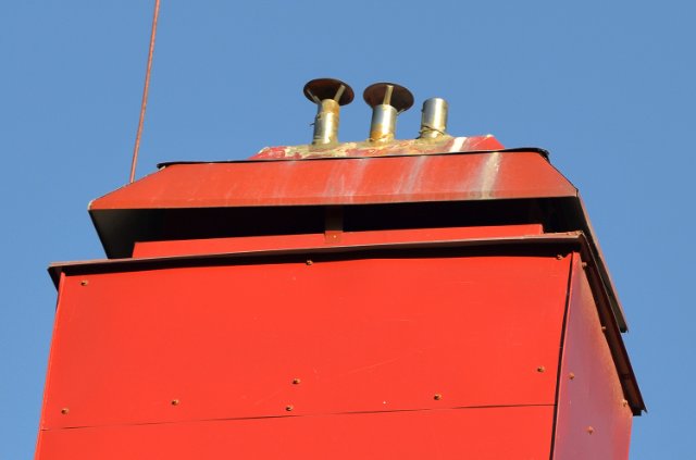

Сфотографировал наш домовой дымоход с улицы, выглядит он таким образом.
Три трубы, видимо, соответствуют количеству квартир в этой части дома. Да, этажа 4, но подо мной гараж, поэтому это скорей всего трубы квартир 2-3-4 этажей. Подобных дымоходов на крыше несколько, для квартир в других частях дома.
Заметил, что одна из труб без козырька, интересно, это мне так повезло ..? Буду выяснять. Потенциально, может крыться в этом проблема?

Да в общем-то никто не против. Просто обозначить модель и марку сразу не мешало бы.
По дымоходу. На LAS-систему ни разу не похоже. Как-будто обычная вентсистема.
Слуште, а прогуляйтесь до управляйки своей, истребуйте чертежи дымоходов. Они у них должны быть, да и отказать вроде не должны. Сделаете фотокопию, а мы посмотрим.
Либо оставьте заявку, скажите что в квартире потенциальные тела могут появиться (тьфу-тьфу, конечно, но такими вещами действительно не шутят). Пусть нанимают спеца, который всё сделает по-человечьи.

Эх, видимо, у меня тяжелый случай ... вентилятор ну просто не желает расставаться с дымоходом. Насколько я понял, улитка крепится только к самому котлу, непосредственно с трубой дымохода у нее крепления нет. Подскажите, используется ли на стыке вентилятор-дымоход какой-либо уплотнитель или герметик, который мог бы со временем затвердеть и препятствовать отсоединению вентилятора?
У основания дымохода есть два входа со стрелками вверх-вниз. Это, видимо, для замера тяги в самой трубе? В крайнем случае, можно ли будет проверить тягу без снятия вентилятора?

Там где стрелка вверх, это для химического и физического анализа уходящих газов. Стрелка вниз, для измерения разрежения и температуры воздуха. На основании этих данных, осуществляется наладка соотношения газ-воздух на нагрузках от максимума к минимуму.
