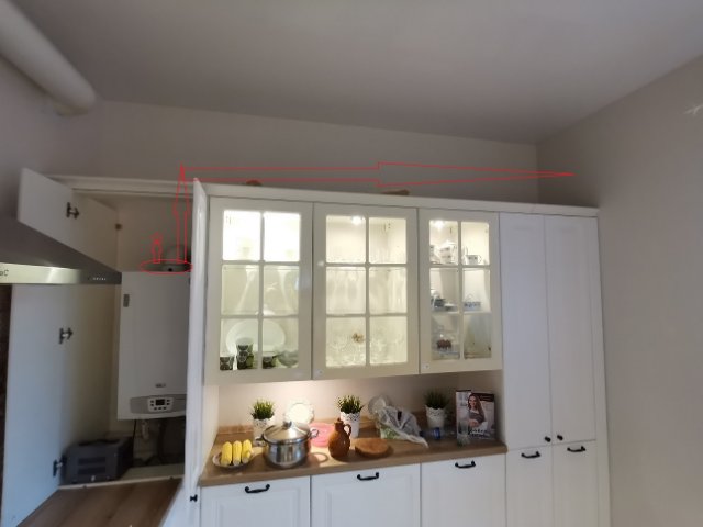

Прошу совета для решения возникшей проблемы. Установлен котел BAXI MAINFOUR 240F. Дымоудаление стандартной коаксиальной трубой на улицу. Возникла необходимость, не переставляя котел, вывести в другую стену дымоход. Желание такое появилось в связи с постройкой за стеной закрытой беседки. Я планирую поставить "штаны", забор воздуха оставить из беседки, а дымоход вывести в правую стену (на фото как смог нарисовал стрелками). От котла до правой стены примерно 3 метра, плюс стена 50 см и уличный вывод 20-25 см. И вроде как изгиб трубы засчитывается сразу как метр. Итого около 5 метров. Имеет ли данная схема право на жизнь? Потянет ли котел такую длину дымохода? Или как это доработать, чтобы котел работал по такой схеме?

И в инструкции сказано, что первый изгиб в 90 градусов не считается.Obormot писал(а): 05 окт 2020, 18:28От котла до правой стены примерно 3 метра, плюс стена 50 см и уличный вывод 20-25 см.
Не понимаю тайного смысла делать раздельный дымоход, пусть идет коаксиальный.

при ду 80 мм газохода, работать будет

А есть смысл ставить на длинную трубу конденсатоуловитель или из-за того, что труба проходит внутри помещения заморачиваться не стоит?

по этой причине не стоит и при том газоход, должен быть под наклоном от котла

Это у коаксиала. У раздельных за полметра. Плюс максимальная длина там больше. Смотрите раздел инструкции про монтаж раздельных дымоходов.
Уклон в сторону улицы, конденсатосборник, думаю, не потребуется.
