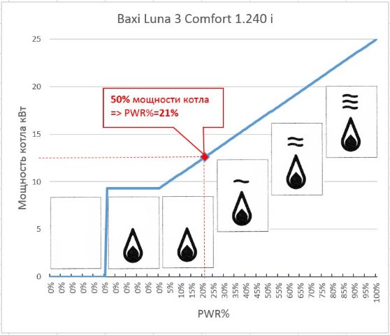

Modul = 0 - так правильно. Зотя, такое впечатление, что Zont-у, точнее котлу под Зонтом, всё равно.
Еще важные моменты по теме:
Вчера посидел рядом с котлом Baxi Luna 3 Comfort 1.240i, понаблюдал за параметром PWR %.
PWR %, как написано в описании, - это уровень мощности/модуляция пламени.
1. Zont в точности отражает этот параметр и нечего на эту тему не придумывает и от себя не добавляет.
2. А вот Baxi довольно вольно его трактует. При PWR %=0, горелка горела, как я понимаю на минимальной мощности 9 кВт из полных 25-ти. То есть, на самом деле - мощность была - 36%, а уровень модуляции - 0.
То есть, получается примерно такая зависимость мощности котла от параметра PWR % и значка горелки.
К примеру PWR%=21% (так же и в Zont-е - модуляция горелки) - это 50% мощности котла - у меня 12,5 кВт из 25ти.
Иначе говоря,
• первый значок пламени (без волн) - это 0-52% мощности котла*
• значок пламени с одной волной - это 53-68% мощности котла*
• значок пламени с двумя волнами - это 69-84% мощности котла*
• значок пламени с тремя волнами - это 85-100% мощности котла*
* для котла Baxi Luna 3 Comfort 1.240i
Получается, что при достижении 50% мощности, на панели котла всё ещё будет гореть значок пламени без волны ???

А с чего вы решили что у вас полных 25 кВт? Полных у вас 16. От 9 до 25.
Модуляция полностью выключена - работаем на минимуме. Это и есть мощность 0%. Хотите переводить в свою шкалу - богаради. Но этот параметр отражает НЕ абсолютное значение мощности, а процент модуляции из возможного диапазона, то есть в данном случае 9-24.
Ну столько же раз уже обсуждали.

Полных киловатт у котла - 25.Bahus писал(а): 17 мар 2021, 10:22А с чего вы решили что у вас полных 25 кВт? Полных у вас 16. От 9 до 25.
И таки да, молуляция от 9ти до 25ти.
Именно соответствие мощности и модуляции (хотя м мануале он и мощностью обзывается тоже) я и описал и даже изобразил графмчески функцией.

Можно было и не напрягаться. Для этого давно в семинарской тетради есть таблица отношения процентов модуляции и фактической мощности.
7.6. Установка максимальной мощности системы отопления с использованием
параметра «F»
0--30 9,3
35 11,5
40 13,3
45 15,0
50 16,5
55 18,0
60 19,3
65 20,4
70 21,4
75 22,6
80 23,5
85--100

Когда в пиктограмке горелки появляется первая волна, при какой мощности котла и какой модуляции? Где граница?Bahus писал(а): 18 мар 2021, 10:10 Можно было и не напрягаться. Для этого давно в семинарской тетради есть таблица отношения процентов модуляции и фактической мощности.7.6. Установка максимальной мощности системы отопления с использованием
параметра «F»
0--30 9,3
35 11,5
40 13,3
45 15,0
50 16,5
55 18,0
60 19,3
65 20,4
70 21,4
75 22,6
80 23,5
85--100

Наверное, я что-то пропустил, но после твоего вопроса:
мой пост.Naturalist писал(а): 20 мар 2021, 14:46Когда в пиктограмке горелки появляется первая волна, при какой мощности котла и какой модуляции?
Но не важно, хорошо, что ты всё узнал.
