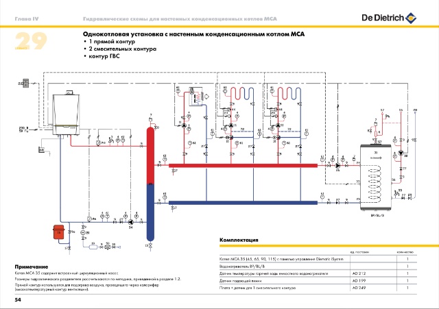

Я думаю эта схема подойдёт. Главный вопрос с вентиляцией при малых нагрузках 1-2кВт(отопление не работает), когда за бортом около +10С’. Нужна буферная ёмкость?

AlexV писал(а): 08 мар 2021, 19:23 Нужна буферная ёмкость?
почему бы и нет... через трёхходовой подмешивающий клапан отопительной воды и контроллер поддержания температуры подогретого воздуха в вентканале и температуры на улице. То есть своего рода погодозависимая автоматика

Схема не совсем правильная но принцип тот же. Нужно вместо гидрострелки ставить буферную ёмкость. Тогда работать будет.

По схеме поправка...
Там где у вас водовоздушный калорифер, нужно ставить промежуточный теплообменник с пропиленгликолем. Дабы избежать проблем с разморозкой змеевика калорифера в случае если встанет насос контура

Steamboy писал(а): 08 мар 2021, 20:34 По схеме поправка...
Steamboy писал(а): 08 мар 2021, 20:34 Это не проблема, сработает автоматика защиты водяного калорифера.

AlexV писал(а): 08 мар 2021, 20:44 Я про режим нагрева гвс совместно с вентиляцией.
За этот режим переживать не стоит, так как эти узлы отдельные и живут своей жизнью. Им главное источник тепла коим является буфер.
И даже если Вы вынесете бойлер ГВС до гидрострелки (до буфера) к котлу, то это ни как не скажется на совместной работе вентиляции и ГВС, так как в любом случае у вентиляции первым источником тепла остаётся буфер.
НО!!! схема Вами вышеприведенная подразумевает высокотемпературный режим всегда, только из-за бойлера ГВС потому как он повешен после гидрострелки (буфера).
AlexV писал(а): 08 мар 2021, 20:44 Высокотемпературный режим будет только в сильный мороз. В остальное время низкотемпературный.
Высокотемпературный дллжен быть всегда согласно схемы выше, иначе легионелла в бойлере ГВС и проблемы со здоровьем у всей семьи.
Если не хотите этого, то переносите бойлер к котлу, то есть до гидрострелки (буфера) а после гидрострелки (буфера) у Вас будет скользящий температурный график.
