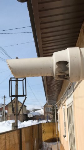

Если вы имеете в виду алюминиевое кольцо,то да оно стоит на котле -затем идет дымоход.
Отправлено спустя 17 минут 34 секунды:
Вот такой дымоход.Нижние перегородки отломали гарантийшики.

Сообщения: 7434
Благодарил (а): 73 раза
Поблагодарили: 819 раз
Baxi Eco Four 24 F вылетает ошибка е03.
VladimirM-gorsk писал(а): 11 мар 2021, 04:44Вот как раз на этом уголке будет образовываться наледь.
Как знаешь, но надо помнить, что словами делу не поможешь.
