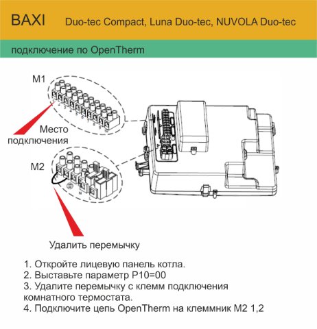

Внешний подключал. Адаптер Opentherm МЛ-724.
https://zont-online.ru/internet-magazin ... ntherm-724
По схеме с сайта zont.
https://zont-online.ru/ftpgetfile.php?id=259

Не запускается luna duo-tec mp 1.50
НЕТ на MP опентерма. Нету!!!! Не понимают они его. Там свой Сименсовский протокол прошит.
А инструкция зонта, вами прицепленная - для других котлов. Тогда определяйтесь какая ТОЧНО у вас модель.
