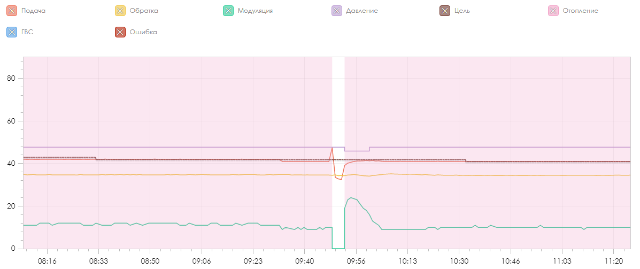

В добавление выложу графики. Видно резкое повышение t подачи. При этом обратка и модуляция постоянны. Разбор тепла идет по радиаторам без термоголовок. Не представляю причины такого роста подачи. Возможно датчик глючит. В этот раз котел отреагировал отключением горелки. Но мне кажется это был тот момент, где почти не словилась ошибка 125
Отправлено спустя 14 минут 38 секунд:
А вот момент возникновения ошибки 125. Никаких всплесков, никаких подозрений.

Bagir писал(а): 19 мар 2021, 22:21 Мы знаем, что эта ошибка диагностируется по термодатчикам подачи и обратки. А вот как?
Я думаю, что плата смотрит на температуру обратки, скорость насоса и процент модуляции горелки. Зная характеристики котла, из этого можно вычислить, какая должна быть температура на подаче. То есть, на сколько котел сможет нагреть обратку при данном протоке (скорость насоса) и мощности горелки. И если фактическая температура подачи больше расчетной, то значит циркуляция затруднена, и плата диагностирует ошибку 125.
Ещё раз хочу поднять этот вопрос. Для того чтобы найти ответ, нужно сначала точно узнать логику установки ошибки.

Уже писал выше и прикладывал графики, к котлу подключен контроллер MyHeat. Это тоже самое что Зонт, только, на мой взгляд, круче. Разработчики идейные, и всегда идут на контакт.
Фокус с придушиванием газового редуктора уже проделывал ранее, правда с другими целями. Модуляция при этом вырастает, т.к. колет стремится получить целевую температуру подачи увеличивая % модуляции.

Ошибка пришла снова. Но после придушивания газового глапана, котел держался трое суток, что больше среднего, но ничего не доказывает. Провел замеры термодатчиков подачи и обратки. Будучи снятыми, показания одинаковые. Поменял местами на удачу. Ещё немного придушил клапан. Если не поможет, попробую заменить сетку в фильтре на более крупную, чтобы только защитить крыльчатку насоса от засора. В систему после гидрострелки установил дешламатор flamco на обратку, и такой же фильтр Honeywell на подачу. Они не затруднят циркуляцию между котлом и гидрострелкой.
Последней попыткой будет замена фильтра Honeywell на дешламатор flamco перед котлом чтобы практически полностью убрать гидравлическое сопротивление. Далее прошивка платы котла... Может в новой версии просто изменили алгоритм ошибки 125, вот людям и помогает. Усреднение добавили, или пределы повысили, я не знаю. Никто не знает. Об этом в курсе только разработчики, а они не сидят на подобных форумах. Я до сих пор так и не выяснил формулу определения ошибки 125, поэтому боремся в слепую.

Если уровень модуляции участвует в формуле определения ошибки 125, то очень даже имеет. Вы, пожалуйста, объясните, почему нет?
Я могу лишь только высказать своё предположение. Душим клапан. Котел стремиться получить целевую t подачи, и при этом повышает уровень модуляции. При более высоком уровне модуляции, котел уже не считает, что подача сильно перегрета, и как следствие, циркуляция не затруднена. Если у Вас есть данные алгоритма определения этой ошибки, я прошу Вас ими поделиться. На данный момент 6 дней, полет нормальный. Это рекорд за всё мое время наблюдения этого котла. Сейчас работает в очень экономном режиме. Три раза по расписанию переходил на работу комфортной температуры помещения. При этом работал на бойлер при полной мощности.
