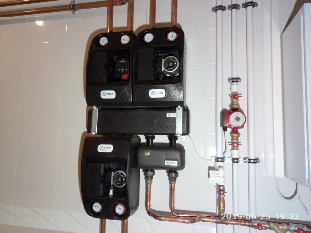

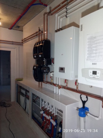

Добрый день ! Чем закончилась история ? Начал свой первый отопительный сезон и стала выскакивать такая же ошибка . Котёл может работать несколько суток, потом отрубается . Перезапускаю и думаю когда вновь отключится. В общем трэш. Стабилизатор напряжения стоит, воздух стравливал, по колёсам стучал, окно протирал ....

Aleks_kr, Выкладывайте гидравлическую схему... Подробно...

Добрый вечер.
Графической схемы нет в наличии. Могу фото скинуть котельной с оборудованием
Отправлено спустя 4 минуты 15 секунд:
Насосная группа , гидрострелка и коллектор
Отправлено спустя 2 минуты 55 секунд:
общий вид с котлами
общий вид с котлами
- Сообщения: 7494
- Благодарил (а): 73 раза
- Поблагодарили: 823 раза
- Возраст: 59
Ошибка Е125 на новом Baxi Luno Duo-Tec MP 1.50
Что-то не понимаю, два разных котла подключены к одной трубе (в смысле, общая подача и общая обратка)? Почему-то считал, что так не делается (насосы друг другу должны ж мешать, тем более он разные).

котлы вместе не работают , электро котёл стоит в качестве резервного и подключается когда газовый отключён.
Спасибо! Как раз поставил скорость насоса в третье положение , посмотрю как отреагирует котёл . И обязательно свяжусь с вашими коллегами !

Всем привет, сегодня столкнулся с такой проблемой. Решение ошибки е125, в общем можно посмотреть на канале
Z4ILi0aYHyc
Чистка фильтра после котла помогла, был забит.
Обратная линия на Скате слева.
Другое дело - откручивать плоскогубцами
Дмитрий
Умножающий знание умножает печаль ...
- Сообщения: 13013
- Благодарил (а): 83 раза
- Поблагодарили: 1690 раз
А с учетом того, что фильтр неправильно стоит. "Нееее, ну тут нормально ещё". Само собой, блин. У вас весь шлам в нижний отвод утёк.
