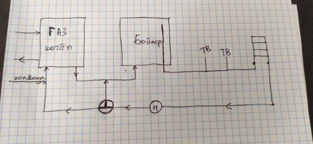

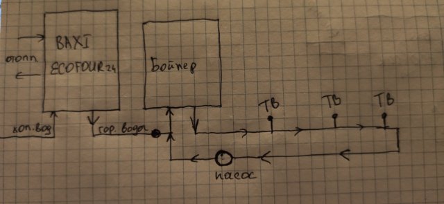

Добрый день! Имею двухконтурный котел BAXI Ecofour 24F, сейчас горячую воду используем напрямую из котла, из этого имеем что в самой дальней точке водо-разбора приходится слить много холодной воды прежде чем пойдет теплая вода, также есть перепады по температуре(особенно это чувствуют дети).
Пока ремонт не доделан хочу сделать рециркуляцию ГВС(без полотенцесушителей). На выход ГВС из котла хочу повесить электрический бойлер(на 30 литров) и через него пустить рециркуляцию, а при открытии крана бойлер будет подпитываться теплой водой из котла, схема ниже. Имеет ли эта схема право на жизнь? Нужно ли оснащать такую систему какой-нибудь автоматикой? На бойлер и насос планирую повесить таймер. Температура ГВС на котле выставлена на 44 градуса, примерно такую же планирую держать и на бойлере.

Сдаётся мне что при такой схеме вы быстро используете теплую воду из бойлера и дальше получится как-бы напрямую от котла но через бойлер. Пульсации не уйдут
Отправлено спустя 33 минуты 34 секунды:
Возможно я ошибаюсь, но к экофорам вроде есть комплект подключения БКН. Может таким путём пойти. Будут и полотенчики и нормальная горячая вода

IvvaovPP писал(а): 29 мар 2021, 14:34 примерно такую же планирую держать и на бойлере.
И там заведётся очень опасная бактерия легионелла: https://teplo-spb.ru/stati/kak-eto-rabo ... teriy.html
ddugin писал(а): 29 мар 2021, 21:18 Сдаётся мне что при такой схеме вы быстро используете теплую воду из бойлера и дальше получится как-бы напрямую от котла но через бойлер
Не в бровь а в глаз :good:

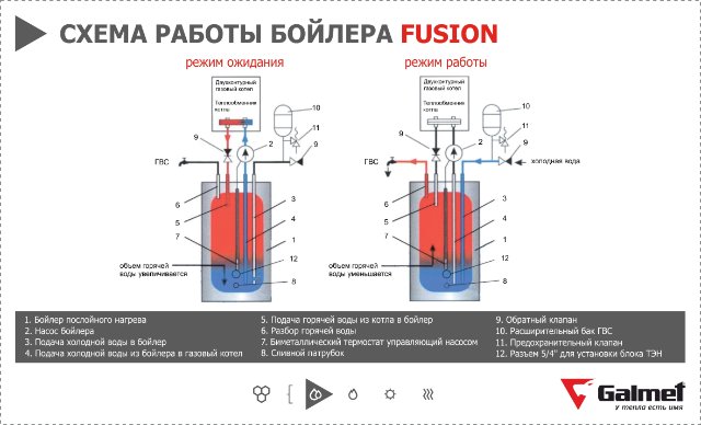

Купите бойлер послойного нагрева и будет Вам счастье. прошу не путать с БКН.
Если всё же решили купить БКН, то как минимум что бы на нём было 3 штуцера со стороны горячей воды на корпусе бочки. Но это костыли и колхоз. поэтому лучше бойлер послойного нагрева, он как раз предназначен для котлов двухконтурного исполнения.

Steamboy писал(а): 30 мар 2021, 09:58 Купите бойлер послойного нагрева и будет Вам счастье. прошу не путать с БКН.
Что-то я не могу найти в продаже бойлер послойного нагрева, но как я понимаю любой электрический бойлер работает по этому принципу, так ли это?
И на выходе я могу получить следующую схему.
1. Горячей водой мы заполняем бойлер.
2. Вода циркулирует по кругу через полотенце сушитель и точки водоразбора.
3. При срабатывании термостата на бойлере вода начнет циркулировать по малому кругу через котел и бойлер(тены на бойлере будут отключены), тем самым нагревая бойлер.
4. При открытии крана горячая вода начинает забираться сверху, при этом также будет пополнятся из котла с горячей водой. Объем воды в бойлере будет компенсировать скачки температуры.
P.S. Или подпитка холодной водой должна происходить непосредственно в бойлер?

IvvaovPP писал(а): 30 мар 2021, 13:26так ли это?
не совсем так...
IvvaovPP писал(а): 30 мар 2021, 13:26 P.S. Или подпитка холодной водой должна происходить непосредственно в бойлер?
и туда тоже.
IvvaovPP писал(а): 30 мар 2021, 13:26 И на выходе я могу получить следующую схему.
Ваша схема в целом это костыль.... Не нужно изобретать велосипед.
IvvaovPP писал(а): 30 мар 2021, 13:26 Что-то я не могу найти в продаже бойлер послойного нагрева
Ай-ай-ай, а врать то не хорошо... Значит плохо искали или не искали вовсе.
https://galmet.ru/vodonagrevateli/bojle ... fusion-100

не стоит городить огород, тем более с 30 литровым бойлером. это ни о чем. это на 3 минуты душа. ну пять. Лишняя трата средств и времени. У вас есть газовый котел - цепляйте к нему бойлер и грейте воду газом. На форуме есть несколько тем по этому вопросу. все уже придумано
Отправлено спустя 4 минуты 13 секунд:
ерасе он стоит. я за бкн
например тема https://baxi.ru/forum/viewtopic.php?t=5217

IvvaovPP, друг мой, не хочу я заморачиваться и впрягать свой мозг в эти костыльные схемы.
IvvaovPP писал(а): 30 мар 2021, 17:43 Не могли бы вы пояснить.
Уже пояснил
Steamboy писал(а): 30 мар 2021, 14:03 Ваша схема в целом это костыль.... Не нужно изобретать велосипед.
потому что есть готовое решение: https://galmet.ru/vodonagrevateli/bojle ... fusion-100
либо менее подходящий под эти нужды БКН с тремя штуцерами на стенке бочки.

IvvaovPP писал(а): 04 апр 2021, 00:22 готовое решение с послойным нагревом не укладывается ни в какие бюджеты.
Зато это грамотное техническое решение.
Порой экономия не оправдывает удобство эксплуатации.

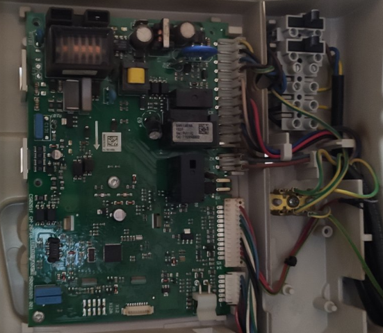

И появились вопросы:
Могу ли я подключить трехходовый(из комплекта) который будет переключать с отопления на ГВС вместо существующего трехходового в котле? А датчик температуры бойлера подключить вместо существующего в котле датчика температуры ГВС?
Также как заглушить существующий выход горячей воды: поставить просто заглушку или туда нужен какой-то расиширительный бак так как там вода ведь будет греться?
И на всякий моя плата
Сообщения: 12969
Благодарил (а): 82 раза
Поблагодарили: 1683 раза
Двухконтурный котел + электройболер + рециркуляция.
Так если у вас двухконтурный - откуда там колодке М2 взяться? Ваша схема на странице 92.
А вам нужно сделать подобно схеме на странице 94. Предварительно штатный трехход ставим в положение "отопление". Режем кабели штатного сервомотора и датчика температуры ГВС. Дальше можно их с платы на колодку М2 завести (её придется купить, конечно). Либо напрямки соединить с внешним сервоприводом и датчиком. По желанию. Выход ГВС просто заглушить можно.
Расширительный бак ГВС нужно поставить перед входом ХВС в бойлер. К котлу это уже отношения не будет иметь.

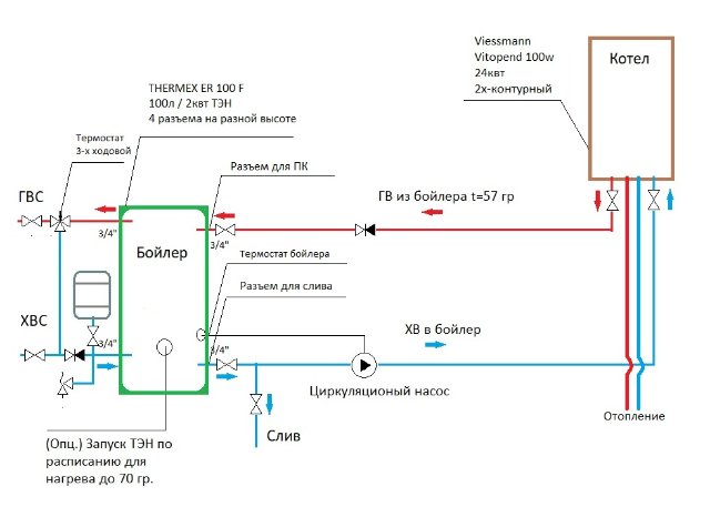

Steamboy писал(а): 30 мар 2021, 20:05 Steamboy писал(а): ↑30 мар 2021, 16:03
Добрый нашел вашу тему, разбираясь с подключением 2х контурного котла: таунхаус, котел достался от застройщика, 3 санузла на 2х этажах. Рекциркуляция не нужна. Впервые про послойники и galmet у вас тут прочитал. Заинтересовало, но не дешевый он. По мотивам решений из ссылок на ютюб в этой теме, нашел у Термекс вариант подходящий по размерам/объему мне электро бойлер и аж с 4мя разъемами удачно расположенными для послойного нагрева https://thermex.ru/catalog/seriya-champ ... -er-100-f/. По принципу устройства а-ля Galemt, получилась вот такая схема:
Галмет 65тр, этот 20тр бойлер + насос. Буду благодарен за рецензию - нормальный вариант замены галмету или нет?

ugin, у вас получилось опробовать THERMEX ER 100 F ?
Схема очень похожа на Галмет. разве что без рециркуляции. Кстати а почему она не нужна ?
у меня маленький домик, но трасса горячей около 10 м, ждать "тепленькой" долго и именно поэтому я задумываюсь над заменой проточного нагрева на бойлер.

Это не вариант замены Galmet Fusion. Посмотрите схему работы.
