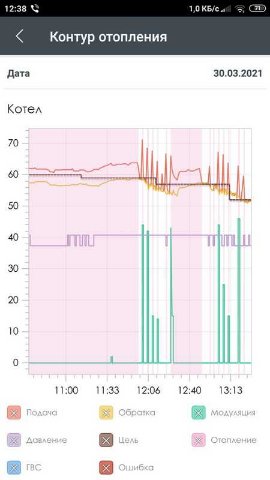

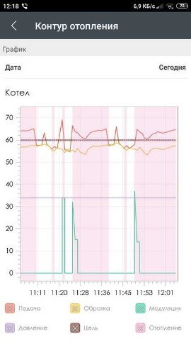

Здравствуйте,
Котел Baxi Luna Duo-Tec 1.24GA. Одноконтурный. Отопление радиаторное. Бойлера косвенного нагрева нет. Дом теплый (40Вт/кв.м при -35С). Все работает нормально и греет нормально в любое время, ошибок нет. Через 3 года купил контроллер управления MyHeatSmart для накопления статистики по работе котла и прочих плюшек. Сопоставив данные с контроллера отопления с данными с датчика тепла увидел, что происходит с параметрами системы отопления в разное время.
При выходе на режим теплопотерь дома примерно менее 5-6 кВт котел часто работает в состоянии как на графике (вложение №1 и детальнее во вложении №2).
То есть видно, что пламя имеется (розовые зоны графика), модуляция равна нулю, но при этом котел работает и греет, что видно как визуально по дыму из трубы, по индикатору на панели котла, так и по разнице температур на подачи и обратке. При этом котел перестает нормально держать уставку. Завышает температуру и держит её завышенной длительное время, часами не тактуя (вложение №1) либо тактует (вложение №2).
Когда же теплопотери более 5-6 квт , то котел работает совершенно нормально. Идеально держит уставку (вложение №3).
Вопрос тактования понятный - минимальная мощность котла выше чем теплопотери дома в межсезонье. Но длительная работа без тактования, завышая температуру при направлении в opentherm данных по модуляции =0 при сохранении параметра "пламя есть" выглядит очень странно.
Куда копать?

instal13 писал(а): 01 апр 2021, 11:14 Все работает нормально и греет нормально в любое время, ошибок нет. Через 3 года купил контроллер управления MyHeatSmart для накопления статистики по работе котла и прочих плюшек.
Т.е. до MyHeatSmart всё работало нормально под управлением мозгов котла?
Полагаю, что используете сей девайс не только для "накопления статистики", но и для управления котлом.
instal13 писал(а): 01 апр 2021, 11:14Куда копать?
Разбираться с MyHeatSmart.

tsv63 писал(а): 01 апр 2021, 12:44 Т.е. до MyHeatSmart всё работало нормально под управлением мозгов котла?
К сожалению это узнать невозможно. Все внешне работало, но я не знал параметров котла по подаче, обратке, модуляции. Я был в каком то смысле слеп и новое знание принесло мне волнения ума :)
tsv63 писал(а): 01 апр 2021, 12:44 Полагаю, что используете сей девайс не только для "накопления статистики", но и для управления котлом.
Да, для управления.
Я и тоже сначала начал "тянуть" на контроллер MyHeatSmart. И в процессе трех недельной переписки, высылке скриншотов, подключения их специалистов к контроллеру удаленно и чтения того как работают DIY open therm устройства я все таки выжал из них ответ: контроллер ничем не управляет в котле кроме выдачи команды запрос тепла и назначения уставки. Вся интеллектуальная часть регулирования модуляции, отслеживания других параметров осуществляется на стороне котла. Фактически всё что умеет контроллер это смотреть параметры, писать их в БД, смотреть температуру на улице и по кривой ПЗА назначать уставку, давать команду на включение котла (выдавая команду Запрос тепла). То есть на описанную ситуацию внешний контроллер судя по всему не влияет. Он просто посылает котлу уставку и ждет исполнения команды, наблюдая за параметрами и фиксируя их в БД. Когда котел определяет своими мозгами, что перегрев теплоносителя он сам гасит пламя уже по настоящему и выдает flame status=off и модуляция тоже равна 0.
Чтобы удостоверится, что мне специалисты MyHeatSmart не говорят чего-то не то, я подключил между их контроллером и котлом шлюз Opentherm gateway (проекта OTGW). И им смог смотреть что передается в обе стороны между котлом и контроллером, через логи протокола open therm на шлюзе и графики на софте шлюза. Поддержка MyHeatSmart вроде как оказалась права. Исходя из команд протокола OpenTherm контроллер в качестве команды высылал только уставку. Котел высылал нулевую модуляцию на запросы этого параметра, хотя при этом работал и давал через ответы информацию, что пламя есть.
Я полтора месяца исследовал ситуацию и экспериментировал, прежде чем решился написать на форум, тк вроде как проблема где то на стороне системы управления внутри котла и поддержка MyHeatSmart сдалась.

instal13 писал(а): 01 апр 2021, 13:51 Котел высылал нулевую модуляцию на запросы этого параметра, хотя при этом работал и давал через ответы информацию, что пламя есть.
Уровень модуляции в % мастер (MyHeatSmart) не запрашивает и не запросит ни когда, как не запрашивает и текущее состояние горелки, ибо эти параметры котла имеют статус информационных данных от котла к мастеру. Если котёл включил горелку, а мастер не регистрирует сей факт, в т.ч. и текущий уровень модуляции, то это косяк мастера, но ни как не котла.

tsv63 писал(а): 01 апр 2021, 15:02 Уровень модуляции в % мастер (MyHeatSmart) не запрашивает и не запросит ни когда, как не запрашивает и текущее состояние горелки, ибо эти параметры котла имеют статус информационных данных от котла к мастеру. Если котёл включил горелку, а мастер не регистрирует сей факт, в т.ч. и текущий уровень модуляции, то это косяк мастера, но ни как не котла.
Я как раз о этом и писал выше. Поставив шлюз между контроллером и котлом я увидел по командам и ответам, что контроллер работает нормально. Он просто регистрирует данные с котла и пишет в БД. Котел при наличие фактического горения и какой то мощности выдает в OT интерфейс флаг flame status = on, модуляцию = 0. Контроллер это честно регистрирует и пишет в базу. ОТ протокол вообще не подразумевает, как я понял, сонастройки между партнерами, типа: "что-то ты котел мне врешь говоря что пламя есть и нагревая воду, а при этом давая информацию, что модуляции нет - ну ка давай поправься, я твой ответ не принимаю" :)
Именно котел в моем случае выдает через ОТ неверную информацию контроллеру (и всем кто слушает его на OT интерфейсе).

Комфортная температура контролируется термоголовками на каждом радиаторе. Котел и контроллер этим не рулят никак и об этом не знают.
Температура теплоносителя определяется кривой ПЗА, которая эмпирически выявлена за годы жизни в конкретных условиях дома. Контроллер, благо, позволяет задавать кривую по любому числу точек.
Только вот котел при описанных в самом начале условиях
(снижение теплопотерь ниже 5-6квт) перестает уставку точно держать сигналя в OT интерфейс о нулевой модуляции, хотя его нижней границей является 3,5квт. Из-за чего собственно и возник топик.
Я немного не понимаю как параметры СО влияют на такую работу котла? Тем более, что при теплопотерях выше 5-6квт он работает совершенно нормально, идеально держа уставку. Видимо есть какие то тонкости, до которых я не докопал читая статьи и разбираясь с устройством СО.

instal13 писал(а): 01 апр 2021, 11:14При выходе на режим теплопотерь дома примерно менее 5-6 кВт...

Просто счетчик тепла стоит и накапливает статистику в облаке saures через saures же контроллер. Там же и статистика потребления газа живет через счетчик газа.
Благодаря этим двум счетчикам удалось наконец то построить более менее точную зависимость теплопотерь и газопотребления на всем диапазоне уличных температур. Конечно я и сам это делаю из энтузиазма :)
Готов обменяться статистикой (хотя это и слегка выходит за тематические рамки этой ветки). Интересно сравнить с данными от других домов.
А вот почему это происходит не знаю. Это и хочется узнать написав в baxi :) для чего топик и создал :cry:

Засада вот в чём:
При падении теплозатрат примерно ниже 5-6кВт котел начинает чудить. Сигнализирует в ОТ интерфейс, что пламя есть, но модуляция равна 0. И в это время греет воду, правда целевую температуру теплоносителя/уставку не держит, завышает на 1-2-3 градуса, неравномерно по разному в разное время. В какой то момент такого режима работы сам себя загоняет в тактование. Причем может без тактования в таком режиме работать часами.
Когда теплозатраты дома выше примерно 5-6квт котел ведет себя совершенно нормально. Сигналит о включенности пламени, выдает модуляцию больше 0 и отлично держит целевую уставку.
Мин.тепл.мощность котла 3,4квт.
Я выше прикреплял графики могу продублировать.

instal13 писал(а): 05 апр 2021, 14:44При падении теплозатрат примерно ниже 5-6кВт котел начинает чудить. Сигнализирует в ОТ интерфейс, что пламя есть, но модуляция равна 0.
Наверное, необходимо отрегулировать газовый клапан, не? Нулевая модуляция "говорит" о том, что котел работает на минимальной мощности. Но тут есть нюанс. Какая потребная (заданная) температура подачи в СО в этот момент? Что от котла требует выполнить тот девайс, который к котлу подключен?

Starik писал(а): 05 апр 2021, 17:22 Какая потребная (заданная) температура подачи в СО в этот момент? Что от котла требует выполнить тот девайс, который к котлу подключен?
Ну вот, например, позавчера. Несколько часов идеально, несколько часов нулевая модуляция, но греет. Целевая температура понизилась на 1 градус, значит теплопотери менялись за эти часы не очень сильно. А котел ушел из нормального режима в "странный".

Starik писал(а): 05 апр 2021, 20:18 какую температуру подачи задает котлу твой девайс
Извиняюсь за нечеткость ответа, я не намерено. 58 и 59 градусов в примере как на картинке.
Просто температура из-за ПЗА в течение дня сильно меняется. От 64 градусов ночью и рано утром (при 0 на улице) до 54 днем (при +8-10 на улице). И ответить на вопрос "какую [конкрентную] температуру девайс задает котлу?" однозначно сложно.
