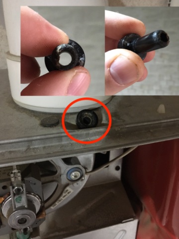

Что за заглушка в верхней части Eco5 Compact?
Сообщение defan »
Вот такая пипка:
Похоже на заглушку, но в нашем случае край оплавлен и по факту это больше не заглушка.
Обнаружили случайно, по загадочному свисту при закрытой крышке, ещё зимой. Только руки дошли сфотографировать. :)
В мануале на котёл не нашёл про это.
Это колпачок фланца дымохода. Закрывает отверстие для всяких замерных зондов.
https://service.baxi.ru/info/spare-code ... 5D=5409520
Отправлено спустя 1 минуту 10 секунд:
Стоит 100 рублей. Есть смысл заменить.
Сообщение defan »
Да, заменю. Осталось понять, почему старый прогорел с торца.
Потому, что датчик выхлопных газов не сработал (не срабатывает), нет ошибки Е50. При +180 (емнип) он должен тушить горелку.
