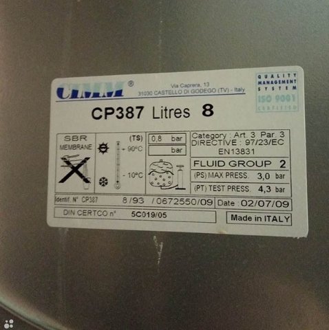

Обратил внимание, что РБ которые бьются по сервису Baxi с номером 5663880 и наклейкой BAXI стоит порядка 7000 руб
а с тех же котлов (Baxi Main 24 Fi) вижу фотки на авито (вот или вот) там РБ от фирмы CIMM модель CP387 litres 8
которые, как выясняется, тоже годятся на Baxi и Westen, но с номером 5625570 (тот что вроде как на модели ЛУНА, ЭКО и т.д.) стоящие 4500-5000 руб.
В итоге один и тот же бак?

vendogs писал(а): 16 май 2021, 19:46 РБ от фирмы CIMM модель CP387 litres 8
Да. Это баки CIMM. Раньше ставили Zilmet (и в ЗИП программе они были), сейчас ставят Cimm. На разные модели, разный объем. На Мэйнах были 7 и 8 литров (ЕМНИП)

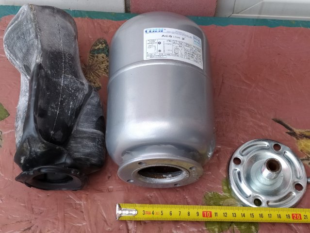

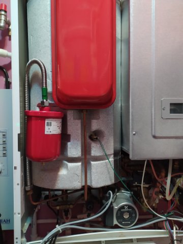

Nuvola 3 Comfort прохудилась мембрана РБ ГВС. Оригинал дорого, в местном магазине взял по 400 р. два китайских бачка на 2 л (один в запас). Попутно пришлось менять подводящую гофру, проржавела и стала мокнуть - поставил нержавейку. Два года работает нормально.
Котлу 11 лет.
Ссылка на подводку из нержавейки https://www.ozon.ru/product/gibkaya-pod ... SKv1tP1jqw.
