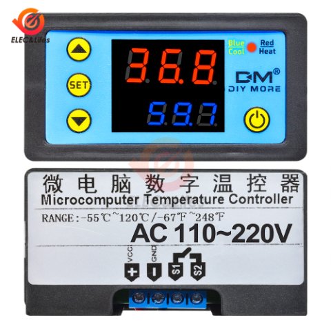

Добрый день! заинтересовало меня такое реле W3231,что интересно в нём можно настроить любой гистерезис от 0,1гр и также в нём есть выносной датчик температуры, например сам прибор можно повесить возле котла а датчик вынести в жилую комнату,я так понял нужно чтоб был "сухой" контакт на клемах ,по описанию вроде так и есть.Подскажите можно ли поставить его в качестве комнатного термостата к двухконтурному котлу?
Вот описание немного-
Терморегуляторы W3220 и W3221-
релейного типа, т.е при достижении
заданной температуры включает или
выключает нагрузку как обычный
выключатель
Коммутирует нагрузку
электромагнитное реле. Для
долговременной работы нагрузку
более 5 Ампер не рекомендуют.
Реле нормально разомкнуто
гальванически развязано от
питающего напряжения 220 Вольт.
Может коммутировать нагрузку
отличную от питающего напряжения .

W3231

Проводной датчик с 1м от прибора, конечно полезный девайс в хозяйстве. :D

Starik писал(а): 11 июл 2021, 16:53 Проводной датчик с 1м от прибора, конечно полезный девайс в хозяйстве. :D
вроде как можно наростить провод датчика,или может даже 1метр хватить,лучше чем ничего ведь в обычных термостатах вообще встроенный датчик,люди пишут что срабатывание реле будит по ночам,а так можно было бы даже через стенку кухни провести этот датчик,с одной стороны сам прибор а с другой датчик...как вообще рассматриваете эту затею,именно это термореле пойдет не взирая на длинну провода?я помню вы были скептически настроены вообще против комнатных термостатов,,,я как бы тоже сомневаюсь нужны ли они вообще,если только в межсезонье,не нравится что котел будет работать на пиковых режимах с термостатом сильный нагрев СО и затем сильное охлаждение,,,планирую в будущем сделать теплоаккумулятор

И.Борщов писал(а): 11 июл 2021, 18:35именно это термореле пойдет не взирая на длинну провода?
Хлипкое оно, без доработки ничего не получится, имхо.
У меня термостат беспроводной, передатчик где угодно, приемник возле котла (Poer PTC10-PTR10), возможностей у него много, можно российский аналог найти. С уличным датчиком неплохая связка получается, термостат как ограничитель нагрева помещения использовать, т.е. не выставлять высокую температуру в СО. За прошедшую зиму термостат ни разу не сработал.
В работе с термостатом есть один нюанс (имхо), если в котле нет возможности выставлять большую постциркуляцию (240 мин), то лучше не доводить до срабатывания термостата.

В принципе, ваш вариант тоже имеет право на жизнь. Если есть такое реле в наличии, то можно и сделать. Фирменные термостаты работают также, только оформлены более изящно. Провод на термодатчик можно спокойно нарастить. Если там многопроводная система измерения, то нужно будет столько же жил наращивать, если двухпроводная, то проще. Сопротивление терморезисторов весьма большое, так что пол-ома лишнего сопротивления не дадут существенной погрешности, мы ж не метрологией тут занимаемся.

Я из инструкции не понял схему коммутации. Вот вообще.
