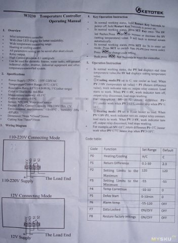

Добрый день! заинтересовало меня такое реле W3231,что интересно в нём можно настроить любой гистерезис от 0,1гр и также в нём есть выносной датчик температуры, например сам прибор можно повесить возле котла а датчик вынести в жилую комнату,я так понял нужно чтоб был "сухой" контакт на клемах ,по описанию вроде так и есть.Подскажите можно ли поставить его в качестве комнатного термостата к двухконтурному котлу?
Вот описание немного-
Терморегуляторы W3220 и W3221-
релейного типа, т.е при достижении
заданной температуры включает или
выключает нагрузку как обычный
выключатель
Коммутирует нагрузку
электромагнитное реле. Для
долговременной работы нагрузку
более 5 Ампер не рекомендуют.
Реле нормально разомкнуто
гальванически развязано от
питающего напряжения 220 Вольт.
Может коммутировать нагрузку
отличную от питающего напряжения .
Отправлено спустя 6 минут 17 секунд:
W3231

В принципе, ваш вариант тоже имеет право на жизнь. Если есть такое реле в наличии, то можно и сделать. Фирменные термостаты работают также, только оформлены более изящно. Провод на термодатчик можно спокойно нарастить. Если там многопроводная система измерения, то нужно будет столько же жил наращивать, если двухпроводная, то проще. Сопротивление терморезисторов весьма большое, так что пол-ома лишнего сопротивления не дадут существенной погрешности, мы ж не метрологией тут занимаемся.

Я из инструкции не понял схему коммутации. Вот вообще.
