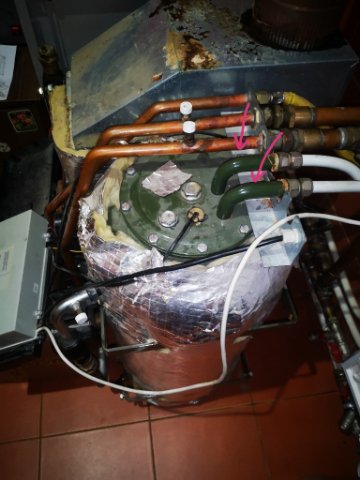

На форуме (тут) нашел такую инструкцию по проверке:
RADAR писал(а):..отсекаем котел от системы отопления кранами, сбрасываем с котла давление сливником на гидроблоке и откручиваем подпиточник от точки отопления...ХВ под давлением...смотрим на открученную часть подпиточника - скапливается капля или нет...если при этом уровень воды в котле по точку подпиточника и оттуда пойдет - значит змеевик(тепплообменник бойлера) течет...ну в кратце вродь так...давно не видел комби..мало их у нас и ломаются блин не часто...
Подскажите, пожалуйста, сливник на гидроблоке - это 1 или 2 на картинке? Или что-то другое?

Насколько понимаю, Радар писал о следующем.
1. Закрываем краны на подачу и обратку в систему отопления. Чтобы всю систему не сливать.
2. Сливаем теплоноситель с котла (сливник на теплообменнике). Змеевик тоже сольется.
3. В это время бочка (и в целом ХВС) под давлением.
4. Теперь необходимо рассоединить перемычку с краном подпитки. Отсоединить кран нижней резьбой от толстой Г-образной трубки. Не очень понятно можно ли это вообще сделать. Накидная гайка-то на противоположной резьбе.
В общем это соединение нужно разобрать. Ну а после этого варианты. Будет капать с нижней части крана - значит кран не держит. А вот если пойдет из трубки снизу - значит змеевик, судя по всему. Во-втором случае чтобы потекло нужно ждать долго (при условии что змеевик действительно худой). Ибо через насос и подающий патрубок пройти не получится (там обратный клапан перед насосом). Поэтому водой должно заполниться: змеевик, вся обратка, весь теплообменник котла (естественно до уровня открытого соединения), ну и только потом перелив пойдет.
Думаю как-то так.
Отправлено спустя 40 секунд:
Теплообменник не угробьте. Он должен быть остывшим. Чугуний всё-таки.
Думаю как-то так.

Спасибо большое за помощь! Течет змеевик. Заказал бойлер в сборе.
Вопросы:
1. Входит ли в комплект бойлера теплоизоляция (которая вокруг бака)? Если нет, то какой у нее номер детали? На схемах его нет.
2. Есть ли инструкция по замене бойлера?
Вопросы:

Спасибо! Тогда вопросы те же:
1. Какой номер детали у теплоизоляции бойлера (на схемах его нет)? Или ее самому вырезать?
2. Есть ли инструкция по замене бойлера? Что в какой последовательности делать...

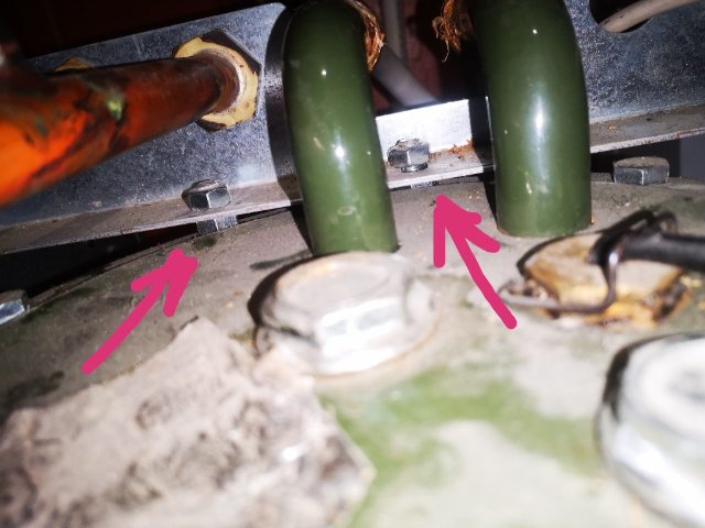

Пс: Особенно интересует вопрос - как лучше вывиньтить шпильки из фланца, которыми он крепится к планке с трубками? Чтобы не отсоединить со и газ, а бойлер вытащить справа. Выглядит так:

Теплоизоляции нет в программе. Непонятно почему, но тем не менее.
Можно старую перемотать, можно новую купить. Я так понимаю там обычная минвата, обернутая сверху рулонным утеплителем из полиэтилена. В строительных магазинах этого добра валом.
Что же до остальных вопросов - не подскажу, поскольку сам не разбирал слимовый комбик. Не довелось, как-то.
