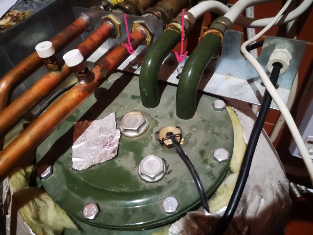

Пс: Особенно интересует вопрос - как лучше вывиньтить шпильки из фланца, которыми он крепится к планке с трубками? Чтобы не отсоединить со и газ, а бойлер вытащить справа. Выглядит так:

Теплоизоляции нет в программе. Непонятно почему, но тем не менее.
Можно старую перемотать, можно новую купить. Я так понимаю там обычная минвата, обернутая сверху рулонным утеплителем из полиэтилена. В строительных магазинах этого добра валом.
Что же до остальных вопросов - не подскажу, поскольку сам не разбирал слимовый комбик. Не довелось, как-то.
