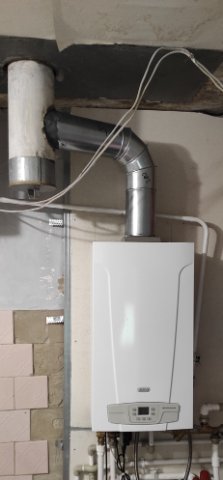

:hi: Друзья, добрый день! Помогите советом. Ситуация - смонтировал котел eco four 1.24 с открытой камерой. После 30 минут его работы помещение чем то наполняется, наверное угарным газом, т.к. запаха нет, а голова гудит.
У котла выход 120 мм, дымоход сделан из нержавейки 125 мм, потом идет асбестовая труба 160 мм,стыки прошел герметиком для каминов.
Может первый поворот рано получился? Там 35 см, по нормам 50 см надо, но в инструкции к котлу написано можно от 24 см. Прикладываю фото.
Асбестовая труба выходит высоко над крышей, к ней до этого был подключён напольный котел таким же образом, но первый вертикальный участок шел естественно намного длиннее.

Сегодня пересобрал трубы дымохода, тщательно прогерметизировал все стыки. Загерметизировал колпак снизу асбестовой трубы. Буду пробовать как подсохнет.

Кроме отвода дыма, ещё нужен приток воздуха, потом новый котел при пуске пахнуть будет как минимум сутки - обгорать теплоизоляция..на фото вроде ничего криминального, и потом если нет ошибки по дымоудалению, то считается, что с ним всё в порядке...

Наверное тут было стечение факторов - первый пуск, активный прогрев бойлера и труб, погода - жара, тяга плохая. Попробовал еще разок запустить, вроде нормально. Спасибо!
