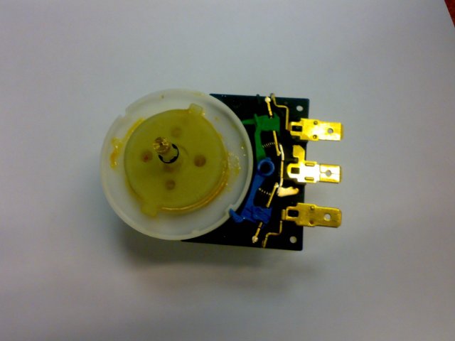

Добрый вечер,при подключении бкн к луна3 1.310fi не использовалась схема с трехходовым клапаном,потому что была ранее собрана котельная с применениех коллекторной группы,тоесть на загрузку бойлера стоит насосная группа с насосом альфа 2,подключил следующим образом:с разема мотора 3ходового клапана взяты линия,ноль и подключены к насосу загрузки бойлера с них же подается питание на катушку промежуточного реле с нормально замкнутыми контактами,на них подключены насосы тп и радиаторного контура,когда поступает запрос на гвс с бойлера идет питание на насос бойлера и на катушку реле,контакты размыкаются и насосы тп и радиаторов отключаются,насос бойлера работает когд температура в бойлере достигает заданых параметров фаза перекидывается на третий контакт разема мотора клапана,насос бойлера отключается реле замыкается,насосы тп и радиаторов включаются все работает но только на зимнем режиме,на режиме лето насос бойлера молотит постоянно,параметр f03 выставлен 5,вопрос:рабочая схема или нет,и почему в летнем режиме не отключается насос бойлера

Aleshka, прежде чем подключать насос, необходимо было разобраться с конструкциеё привода на 3-х ходовом клапане...
при выдвижении штока в крайние положения, в приводе срабатывают концевые выключатели, которые "рвут" питание, а Вы подключили насос бойлера напрямую вот он и молотит постоянно
