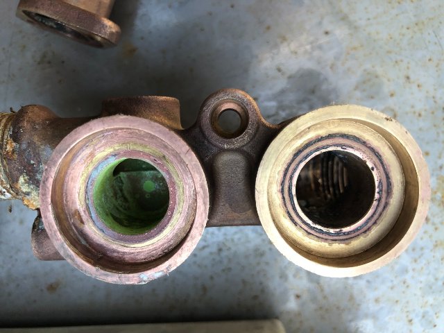

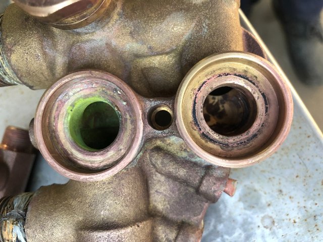

Разобрал котел для чистки впервые за лет 18-20. Разобрал по всем соединениям (гидравлическую линию). Забит основательно до непроходимости. Целый день отмачивал/оттирал/ковырял и промывал в солите, еле справился. Пришлось перекусить трубку тонкую там сломалась гайка пополам, второй контур давно не работает. С удовольствием отпилил бы лишнее (удалил бы пластинчатый теплообменник и т.п.) запаяв отверстия и оставив только первый контур. Но боюсь плата не будет работать если убрать датчики связанные с вторым контуром. И еще ?, можно выбросить всякие мембраны/пружинки (например в месте подключения манометра, кажется байпасный узел)которые переключают котел/колонка, мне кажется нет слежения за давлением в котле т.к. у меня он работает и при Р=0. Хочется чистить поменьше деталей и иметь меньше точек протечек\коррозии.

Ну похоже нужно проходить путь самому, ну а что теряю? Только котел. Фото не грузятся. А в остальном все Ок

Я бы не сказал, что котёл самый простой. Очень много систем завязано на гидравлику. Трёхход механический, датчик давления тоже.
Не вносите в конструкцию никаких изменений - есть вторичный теплообменник - пусть будет, мешает что ли он вам? Не пользуетесь, да и лад с ним.
Посоветую как минимум поменять мембраны трёххода и датчика давления. 5405320 и 5405330. Деньги невеликие, но это те вещи, которые чаще всего выходят из строя. Элементарно растягиваются и перестают отрабатывать должным образом.
Ну остальное - только чистка. Теплообменники неплохо бы промыть химией на правильном оборудовании. И ещё послужит. Котёл добротный.

Я уже запаял отверстия двух тонких трубок(сломана одна гайка внутри) которые не на большой мембране. Трехходовой механизм не работал через пару лет, перестал перемещаться. Я почистил, стало всё очень хорошо двигаться, однако второй контур не заработал(специалистов рядом нет). Купил колонку и с тех пор пользуюсь только первым. Возможно я воспользуюсь Вашим советом не обращать внимание на 2 контур. Мне и самому не хочется его уничтожать, уж больно он красиво исполнен. Но все таки, будет работать котел если, по сути оставить один насос с его датчиками? Является ли самодостаточной система отопления без этих переключателей.Bahus писал(а): 06 сен 2021, 11:43 Я бы не сказал, что котёл самый простой. Очень много систем завязано на гидравлику. Трёхход механический, датчик давления тоже.

Система самодостаточна. Единственное, что вспоминается - слева кроме треххода стоит дифференциальный датчик давления. Соответственно, если он не отработает - котел вывалится в ошибку по давлению и откажется работать.
Вот взрывник, вдруг понадобится.
https://service.baxi.ru/info/download-d ... E432243661
Отправлено спустя 9 минут 50 секунд:
А трубки вы запаяли поди которые на техход идут? Так потому и не работает.

На схеме отмечено буквой В, а запаял только вчера. Гайка которая сломалась и половина её осталась в резьбе при откручивании.(там подтекало и была коррозия) Попаял бы и на детали F, но не смог достать внутренности, они поплавятся.Bahus писал(а): 06 сен 2021, 14:58 А трубки вы запаяли поди которые на техход идут? Так потому и не работает.

Я снял два датчика один 131 номер, думаю это термо. А вот 130 переключатель для чего?
Датчик Р стрелочный подключается 21 к F на нем нет провода.

96 и 97 диффтрубки для трёххода. Если их нет - котёл на ГВС не переключится.
131 - датчик температуры контура ГВС.
130 - датчик давления теплоносителя. Давление выше 0,5 бар - мембрана давит на шток, который в свою очередь нажимает микрик. Без этого котёл не включится.

Нужная функция, у меня подтекает расширительный бак (коррозия съела краску в нижней части его "вальцевания" что выше соединения с трубкой. Смотрится как течь из соединения вверх до шва и чуть дальше) Не знаю почему из-за протечки или сам бак вышел из строя, но давление понижается до нуля буквально за несколько часов. Бак заменю на новый. Пытался найти течь по соединениям/батареям на "холодную", ничего не нашел. Так как не разобрал блок F поставлю все назад и заглушу концы тонких трубок. Выглядит все достаточно свеженьким. Продолжает удивлять, что не текут соединения теплообменников и байпасной трубки, слишком просты.

Сделал. Запустил. Работает. Мое восхищение BAXII. Правда не все так просто, если честно стал уже подмерзать ночью. Думал не получится собрать, изучил новые котлы, выбрал. Отдельное спасибо Bahus, человек облегчил мне работу и вселил уверенность. Оказывается для Baxi продают много запчастей. Повесил котёл и как потекло из всех соединений. Целый день убирал последовательно, в середине дня посматривал в Авито. Если бы я с автокондиционерами не работал (там похожие сальники, некоторые подошли) может и не справился бы. Всем Добра.(На мембране оставил открытые отверстия для трубок с другой стороны входы запаяны. Автоматика котла работает.)
