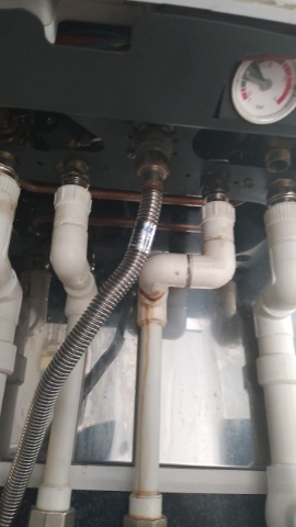

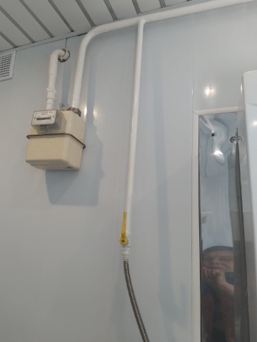

газ природный, магистральный до дома идет пластик труба под землей 56 мм и потом по воздуху металл. Два месяца назад сгорела Ресанта и я поменял на Штиль. Может это тоже как то связано. плату осмотрели. посушили , влага не обнаружена. Внешних повреждений элементов нет. Диэлектрическая втулка не стоит. Я обязательно поставлю в ближайшие дни.Спасибо за ответы. Появляется понимание с чего начать.
Отправлено спустя 6 минут 41 секунду:
На фото я понимаю видно , что втулка не стоит

Диэлектрическую втулку перед газовым шлангом (сразу после крана) установить не сложно.
