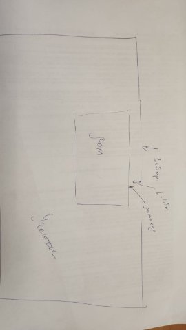

У вас там нет угла у забора?
ВячеславКарась
Сообщения: 3
Зарегистрирован: 05 окт 2021, 10:25
Откуда: Санкт-петербург
Мой котел: baxi eco 4s
Монтаж дымохода из цокольного этажа. ВОПРОС
Сообщение ВячеславКарась »
Вот как то так.
