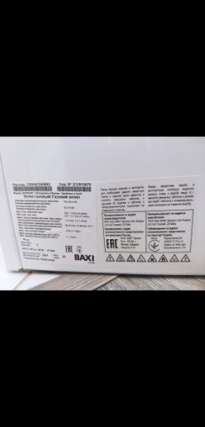

Вскрыл коробку. Задней и верхней крышки нет. Так должно быть, подскажите.

Котел baxi eco four 1.24

Так и не должно быть. Сзади стена, сверху стабилизатор тяги. Камера сгорания открытая.
