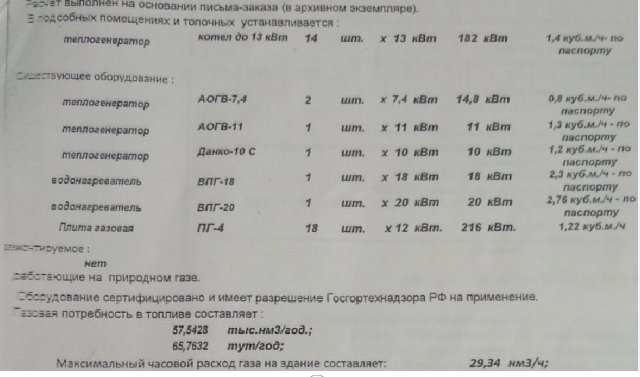

Starik, Уважаемые форумчане. В изображении фото показателей. Объясните пожалуйста логику газовщиков Показатель в подсобных помещениях и топочных устанавливается, они нам насчитали квт 13 котлы. Они должны были уточнить у нас какие котлы мы планируем ставить. и может кто то откажется от водонагревателей. А установит двухконтурный котел.

ольгаЛ писал(а): 05 окт 2021, 23:05В изображении фото показателей.
Указано существующее оборудование. Шикарный расчет в нанометрах кубических.:) Если правильно перевел, то это 3 кубометра в час, на всё здание или квартиру?!
У меня на мою квартиру почти четыре куба в час расчетное с котлом (еле вписались в допустимую изначальную проектную норму). ;)
ольгаЛ писал(а): 05 окт 2021, 23:05Они должны были уточнить у нас какие котлы мы планируем ставить.
Ну вот и началось то, о чем я печатал выше. :) Каков был вопрос в письме-заказе, таков ответ дали. Короме того, это же не весь документ, дальше должен идти правильный расчет потребности для нового оборудования, если вы на самом деле об этом просили. Составляйте правильно заявку, получите желаемый ответ.
В любом случае, в данный момент газа не хватает для установки желаемого оборудования, имхо. Никто не пытается "нагреть руки", судя по предоставленному расчету. Сам расчет, конечно, корявый какой-то, может стандарты сильно поменялись за шесть лет или это из очень старого проекта выдержка. Расчета на новое оборудование там не вижу.

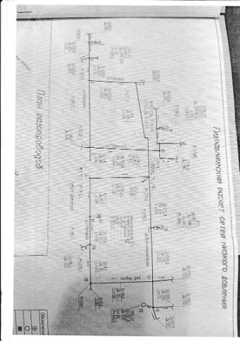

Добрый день! Посмотрите пожалуйста. уточните пожалуйста получается мощность водогреек больше чем котлы. И должны были спрашивать какие котлы мы будем устанавливать сколько по мощности и может люди убрали бы водогрейки в установили двухконтурный котел.
https://cloud.mail.ru/public/g95A/CfjFprvrx
Пол ссылке выложен проект хорошо виден. и вообще сколько этот проект стоит
