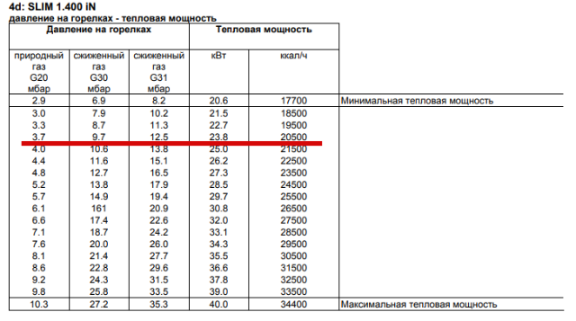

Читая форум я понял что котел также большой мощности через клапан в котле отверткой подрегулировал мощность смотря на расход газа и получилось примерно 23 кВт

3. Если клапан в котле подрегулирован на 23 кВт как в этом случае работает модуляция? она ограничивается максимальной мощностью также 23 кВт? Когда включается котел по звуку он как будто работает всегда на полную.
