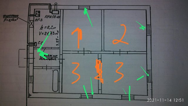

И.Борщов, во-во именно первые. Извиняюсь за "мазки", на смарте было немного не удобно. [attachment=0]
зеленые стрелки указывают на "радиаторы" которые существуют, а цифры это комнаты...

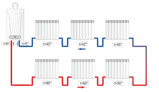

так у тебя безбайпасная СО значит,смотри рисунок прикрепил,,,
Отправлено спустя 3 минуты 27 секунд:
вот что нарыл в инете по твоей схеме.-Количество радиаторов . Лучше всего
вариант работает в небольших
зданиях, куда требуется 5…6
радиаторов. Уже на шестом
радиаторе при температуре подачи
80 градусов нагрев составит только
45 градусов, седьмой-восьмой
работать практически не будут.
