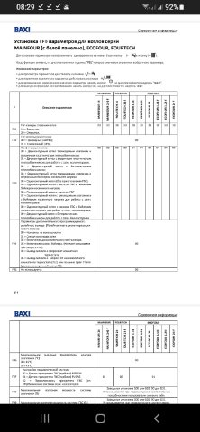

Алексей Нико писал(а): 03 дек 2022, 10:16В интернете нашел таблицу...
:facepalm: Ну ё моё... официальная инструкция расположена тут на форуме, выше я тебе уже давал эту ссылку! Держи повторно, скачай, прочитай внимательно https://baxi.ru/upload/iblock/00c/eco-f ... ktsiya.pdf
Алексей Нико писал(а): 03 дек 2022, 10:16Про F08 не понял - по таблице от 85 до 100 указано
Читай инструкцию к котлу. ;)
Для начала, дай котлу возможность работать на максимальной мощности в режиме отопления. :)

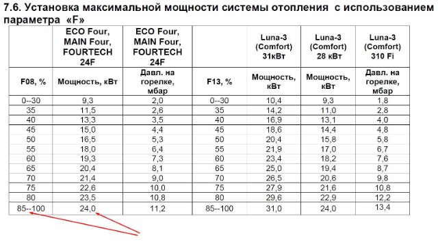

Возраст: 70
F10-Минимальная полезная мощность.
Сообщение Алексей Нико »
Starik писал(а): 03 дек 2022, 13:29
Алексей Нико писал(а): 03 дек 2022, 10:16[attachment=0]
Спасибо! Фильтр обратки проверил - чисто. F08 выставил 100. Температуру подачи выставил 85 град. Посмотрю, как что будет.
Отправлено спустя 23 минуты 57 секунд:
Сообщения: 7711
Благодарил (а): 75 раз
Поблагодарили: 854 раза
:facepalm: Откуда эта таблица? Так понимаю, что мои посты совершенно бессмысленная трата времени, дальше что-то печатать контрпродуктивно или ещё чего хуже. :shock:

Starik писал(а): 03 дек 2022, 14:55 :facepalm: Откуда эта таблица? Так понимаю, что мои посты совершенно бессмысленная трата времени, дальше что-то печатать контрпродуктивно или ещё чего хуже. :shock:
Как откуда? Из Семинарской тетради. Что я не так сказал? Извините, если что не так. Я все Ваши рекомендации выполняю. Мне не к кому больше обратиться. Фильтр обратки проверил - чисто. F08 выставил 100. Температуру подачи выставил 80 град. Посмотрю, как что будет.
