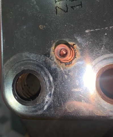

Мужики пришёл техник говорит, теплообменник засран надо промывать, снял его - но я ничего не вижу чтоб прям проблемно было, техник разводит или нет?

Nikolas44, Добрый вечер, а по какой причине вообще вторичник сняли?
Сообщения: 7457
Благодарил (а): 73 раза
Поблагодарили: 820 раз
ГВС не греется выше 38 градусов eco4s
Nikolas44 писал(а): 26 ноя 2021, 18:13но я ничего не вижу чтоб прям проблемно было,
Конструкция у него такая, что внешне и не увидишь, может чистый, а может и нет.
Не факт что всё можно вымыть (как пример любого в разрезе).

Дмитрий079, техник пришёл сказал надо мыть, снял его для промывки, подключил к насосу который принёс собой, с жидкостью какой то, и мин 20 погонял, сказал только со съёмом можно промыть

Теплообменник "на коленке" проверяется собственными лёгкими. Продуваете в один контур, потом другой. Дуется нормально - всё хорошо (более или менее). Не дуется - тогда мыть.
Внутрь не заглянуть.
