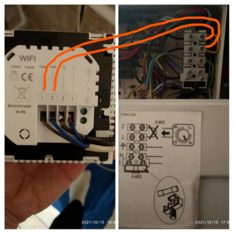

Друзья добрый день столкнулся с такой проблемой. При подключении термостата фирмы BEOK к колодке, как показано на картинке, то сразу же сгорает предохранитель, который находится чуть ниже. Перемычку убрал. Что делаю не так понять не могу, все делаю так- как на картинке указал производитель, чуть плату не сжег. Сам термостат исправен, включал его просто в розетку без подключения к колодке котла, картинка есть. Фото приложил.
