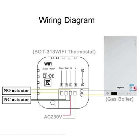

Друзья добрый день столкнулся с такой проблемой. При подключении термостата фирмы BEOK к колодке, как показано на картинке, то сразу же сгорает предохранитель, который находится чуть ниже. Перемычку убрал. Что делаю не так понять не могу, все делаю так- как на картинке указал производитель, чуть плату не сжег. Сам термостат исправен, включал его просто в розетку без подключения к колодке котла, картинка есть. Фото приложил.

Напишите модель термостата

там вроде просятся контакты 5-6 :?

BEOK BOT 313 wi fi

Подключите на контакты 5 и 6
Сообщения: 7402
Благодарил (а): 72 раза
Поблагодарили: 816 раз
Подключение термостата к Baxi эко 3 комфорт 240
gimho писал(а): 15 окт 2021, 20:46Что делаю не так понять не могу,
Не читаешь инструкцию к термостату, не?! :)
Схема подключения идет с термостатом. ;) Приложи фото из инструкции, тогда будет о чём говорить.
Жесть, там даже красным по русски напечатано... https://fil-tec.ru/uploads/docs/bot-313wifi.pdf

RADAR, это контакты для уличного датчика

Там 220в, а не датчик (те, что 1 и 2).

Starik, такой схемы на алиэкспресс не было, я посмотрел ролик в ютубе, вот у чувака то все работает, посмотри таймкод 2мин 15сек https://www.youtube.com/watch?v=vpcoshNqssY он подключает именно к 1 и 2

инструкция что была с ней в коробочке утеряна

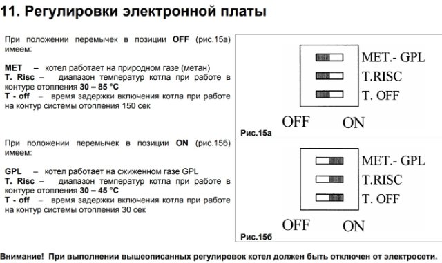

Sekator, а может подскажешь как увеличить время между включениями и отключениями, сейчас он в режиме отопления каждые 2-3мин включается, хотел бы увеличить это время, на кнопочных видел как это делается, а вот с такими ручками нет, может и термостат не поставил бы.

Starik, в инструкции нет этого, смотрел уже несколько раз, возможно снижение времени между поджигами(работы) котла не предусмотрено.

На 5-6 надо подключать, мне кажется.

gimho писал(а): 15 окт 2021, 21:56 это контакты для уличного датчика
С разрывом-выключателем? Не смешите мои тапки.
Отправлено спустя 23 минуты 51 секунду:
gimho писал(а): 15 окт 2021, 22:16 посмотри таймкод 2мин 15сек https://www.youtube.com/watch?v=vpcoshNqssY он подключает именно к 1 и 2
Где???????????? Где он это подключает на 1 и 2? То, что он это говорит - ниочем. Он и фазу плюсом называет и что? Насмотрятся своих ютюбов, тьху.
Не трогайте линейный выход. Вы фазу котла прокидываете на ноль, оттого и горят ваши предохранители. Ибо КЗ.

gimho писал(а): 15 окт 2021, 22:59 хотел бы увеличить это время, на кнопочных видел как это делается, а вот с такими ручками нет, может и термостат не поставил бы.
Нет на вашем котле таких настроек.

На корпусе даже написано - L, N. То есть линия и нейтраль. Эти выходы на электрический теплый пол. Выходы силовые. А нам нужен "сухой контакт". То есть беспотенциальный. На перемычке, которая в котле - 220~ идет. Термостат это должен разрывать периодически. То есть обычным выключателем работать. Всё. Никакого питания он давать не должен.

gimho писал(а): 16 окт 2021, 10:18 а вот на счет увеличения времени между включением и выключением котла в режиме отопления что скажете
Термостат поможет немного.

Starik, земляк это не то, это просто переключение между видом топлива, у меня он итак включен как на рис 15а, там 150сек это курам на смех такое время, чуть больше 2мин получается, хотелось бы увеличить хотя бы до 5минут, но это не возможно сделать как сказали выше уже, поэтому придется ставить уже точно термостат. Поколением выше уже на котлах Baxi, которые с кнопками есть такая функция, видел чел показывал.

gimho писал(а): 16 окт 2021, 16:22это просто переключение между видом топлива,
:facepalm: Дальше одной строчки читать терпения не хватает? :)
Параметр называется "Т.OFF" - он отвечает за задержку между включениями котла, изменяется с 30сек до 150сек. Это и есть то, о чём ты вопрошал. ;)

Starik, читая это я понял так, что при сжиженном газе он должен быть в любом случае в положении на 30сек, а на другом топливе на 150, т.е. это обязательное условие, при переходе с одного топлива на другое, это не совсем то что нужно, все же хотелось бы регулировку времени работы через ручки управления и не важно какой вид топлива, чтоб не лазить в плату, должна бать настройка независимая от вида топлива, но ее нет. Короче это не совсем то что нужно.

gimho писал(а): 16 окт 2021, 17:12читая это я понял так, что при сжиженном газе он должен быть в любом случае в положении на 30сек,
Категорически - нет!
Следуя твоей логике, на сжиженном газе и температуру надо ограничивать до 45 градусов, так что ли? :)
Эти картинки просто показывают положение переключателей т.е. - где у них вкл., а где выкл., шпаргалка же. :)
Если хочется иного, то котел надо купить другой.
