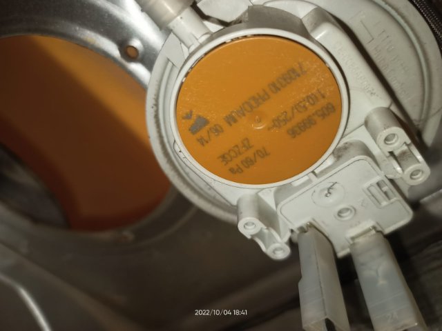

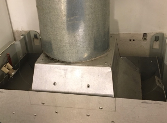

Приветствую,
Не хотел я залезать сам в котёл, но пришлось и что-то получилось.
Снял переднюю крышку корпуса, посмотрел что представляет из себя датчик тяги.
В верхней точке котла он стоит и измеряет температуру.
Далее вопрос в том, что он измеряет. Я увидел сверху котла, некую систему перегородок, которая должна подсасывать воздух сверху.
Итого, сколько поддува снизу котла не делай, нужно поступление сверху. Это для меня стало новостью.
Но , пока изучал и смотрел при снятой передней панели, стало понятно, что котёл работает хорошо
Именно этот воздух поступающий сверху котла, делает показания датчика тяги ( ну я бы его теперь так не называл).
При этом, на нагрев ( перегрев и впадание в ошибку)корпуса, над теплообменником влияет только наличие передней панели.
Мой вывод:
Если без передней панели котёл не впадает в ошибку, значит уже не плохо, но не правильно.
Наличие передней панели ухудшает охлаждение датчика тяги в верхней части агрегата.
Вопрос тяги, принимаем её за постоянную- не при чём.
Голосую за неадекватную работу котла в сборе, то есть , в сборе он не справляется со своей задачей.
Что с этим делать дальше?
Вариант 1- смотреть на него ещё долго без передней панели.
Вариант 2- ?

Спасибо всем за мнения. Я с вами согласен полностью, ибо к таким же выводам сам пришёл.

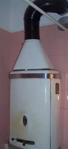

Осталось загадкой для меня верхняя часть котла. Почему старая Советская колонка была сделана так, что над теплообменником небыло сообщения с объёмом помещения , а здесь какая то задумка воплощена.

Уверен, что понимаешь о чём пишешь?городулькин писал(а): 30 дек 2021, 11:00Почему старая Советская колонка была сделана так, что над теплообменником небыло сообщения с объёмом помещения,
городулькин
- Сообщения: 13
- Зарегистрирован: 29 дек 2021, 01:43
- Откуда: Тула
- Мой котел: Ecotour 24
Нужны советы по ошибке Е03
Колпак сверху весь объём проходящий через колонку отправляет в трубу. Или не так?

А здесь что придумано?
Если я правильно понимаю, эта система подсасывает воздух сверху котла и добавляет его к продуктам сгорания при путешествии в трубу. И именно этот воздух проходит мимо датчика тяги. Получается, что датчик этот, не имеет ничего общего с тягой в трубе и самом котле. Он только измеряет температуру воздуха попадающего в котёл сверху, ну ещё наверное и корпуса, к которому прикручен.
Отправлено спустя 1 минуту 55 секунд:
Вот
- Сообщения: 6721
- Откуда: г.Кострома
- Мой котел: Gepard 23MTV19
- Благодарил (а): 113 раз
- Поблагодарили: 415 раз
- Возраст: 51
через этот же карман будут выходить лишние продукты сгорания в помещение при невозможности полностью пройти по дымоходу, нагреют датчик и вот ошибка по тяге...
- Сообщения: 7452
- Благодарил (а): 73 раза
- Поблагодарили: 819 раз
- Возраст: 59
Значит совершенно не понимаешь.
Отправлено спустя 7 минут 42 секунды:
От угарного газ страховки не помогут.
"Эстетство" дороже жизни?

Много всего написали уже. Не знаю чего добавить. Действительно не очень понятно чего происходит. Может быть и датчик глючный попался. Бывает правда ооооочень редко.
Кстати. Ну это уж так, для сведения.
Установлен сбоку от дымохода на стабилизаторе тяги (это вот та металлическая халабуда, назначение и конфигурация которой вас в замешательство ввела).
То есть логика предельно простая. Когда дымоход справляется, нет обратной тяги и проч - на термостате нормальная температура. Как только в дымоходе нештатная ситуация какая-то, все дымовые газы поперли через стабилизатор мимо дымохода, тем самым быстренько нагревают термостат и он размыкается и дает сигнал котлы о проблеме по тяге.
Не совсем так. У Baxi это называется термостат контроля тяги. По сути это термостат и есть. Как в утюге биметаллическая пластина. Только в утюге вы задаете температуру и термостат её поддерживает. А здесь термостат настроен на определенную температуру срабатывания. Проверка и значения есть в семинарке на странице 55. Термостат нормально замкнут. При достижении 70+/-5 градусов он размыкается. И не замкнется пока не остынет до 55 градусов.городулькин писал(а): 29 дек 2021, 21:27 Именно этот воздух поступающий сверху котла, делает показания датчика тяги ( ну я бы его теперь так не называл)

- Сообщения: 12996
- Благодарил (а): 83 раза
- Поблагодарили: 1684 раза
Физически можно отключить чего угодно. Однако после этого никто не даст гарантии, что одним прекрасным утром у вас не получится проснуться. И такое, поверьте, уже бывало неоднократно в самых разных регионах страны.
Это всё-таки контроль безопасности жизни пользователей.
Если датчик исправен, значит ему незачем срабатывать без причины. Значит на то есть причина и надо разбираться.
