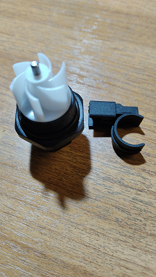

Решил дальше не лезть в котёл пока не придут новые выписанные запчасти. Это датчик протока (турбинка) вместе с датчиком Холла.
Вот получил :ИзображениеИзображение
Отправлено спустя 13 минут :
Полез в котёл. Не просто поменял этот датчик, а полностью снял и разобрал весь узел где он стоит. Было немного так сказать накипи местами внутри где вращается турбинка, зачистил всё нулёвкой, собрал. Турбинка вращается свободно. Поставил всё на место. Промыл заодно вторичный теплообменник (он был чистый и что ему будет ведь почти не работал). Удачно получилось что ни где не потекло и не капнуло. Запустил котёл. Всё без изменений. Как будто не разбирал. Да в меню сервис-инженера проверил показатель по информационным параметрам i05 - расход горячей воды (л/м). К сожалению так и осталось 0.0 при открытом кране гор.воды. Не пойму неужели и этот новый датчик Холла неисправен. Пойду сейчас мерять напряжения.

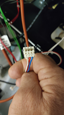

Ребята хотите верьте, хотите нет. Заработало, победил я его. А оказалось всё просто и до обидного банально.
Начал мерять напряжение на датчике Холла, посмотреть поступает ли туда хоть что нибудь с платы управления.
Изображение "Тыкал" вот этими щупами Изображение
Специально написал "тыкал" потому что после замеров, всё заработало. И появились показания расхода горячей воды. ВЫВОД : видимо щупами (расшивилил, зачистил, поправил) не знаю как назвать, контакты в колодке и всё пошло. Работает как на новом. Ни когда бы не подумал что так может быть (такая коварная неисправность). И ведь колодку несколько раз снимал и ставил и датчик мой прежний кстати работает. Да кстати напряжения на колодке датчика Холла : Синий-белый (провод) - 5.98 в. Красный-синий - 4.79 в. Красный-белый- 10.86 в. Может кому пригодится.

бал писал(а): 19 янв 2022, 19:26 Синий-белый (провод) - 5.98 в. Красный-синий - 4.79 в. Красный-белый- 10.86 в
За питалово один отвечает. 5В должно быть. Остальное напряжение зависит от расхода. Так котел и понимает какой расход нынче.
А вообще - поздравляю, что победили. Молодец, не сдались. Жаль только пришлось денег потратить. Но вообще эта запчасть одна из самых ходовых в данной модели. Так что лет через 5-7 пригодится. Возможно
