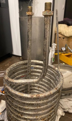

Всем привет!
Последние новости: решил обслужить котел и бойлер заранее, пока ещё на улице тепло ;) разобрал кожух, открутил фланец анода (потом уже понял, что нужно сначала открутить анод, чтобы вытащить фланец :oops: ) и обнаружил, что в бойлере всё довольно густо укакано накипью, ну да ладно, замывка впереди... Подключил змеевик, думаю, дай проверю давление, и обнаружил, что при заполнении котоа у меня льётся водичка в бойлер, а льётся она потому, что я не закрыл голубой, любить его мамку, краник заполнения системы и именно поэтому у меня случилось всё совсем вышеописанное!
Т.к. на котле в старом доме внешний бойлер у меня подключен напрямую к трёхходовому, то голубой краник роли не играет, а тут, как уже понятно, играет...
Мораль такова, не всегда проблема настолько страшна, иногда нужно просто следовать инструкции ;)

Аналогичная проблема, но у меня реально прогнил змеевик.
В бойлере из контура гор.воды в контур отопления продавливает воду. За три дня от 1,5А додовливает до 3А, срабатывает клапан.
Слил бойлер, открутил переднюю крышку с анодом. Анода нет :(. Куча накипи. Опрессовал змеевек - увидел микросвищ.
Распилил бойлер, вытащил змеевик - оказалось таких микросвищей на змеевике полно, наверное заваривать каждый свищ смысла нет, хочу заменить змеевик.
Есть ли практика замены именно змеевика? Или практикуется замена бака бойлера полностью?
Хочу попробовать заменить прохудившийся змеевик на самодельный, из нерж.гофры. Как думаете, будет работать?
Вот так выглядит змеевик. Почти каждое ржавое пятно - это микросвищ

Caustic писал(а): 24 сен 2022, 19:39Как думаете, будет работать?
Теоретически, должен работать даже эффективнее, ведь площадь поверхности при равной общей длине (диаметре и количестве витков) будет больше. Мощность повысится.

Caustic писал(а): 24 сен 2022, 19:39 Как думаете, будет работать?
будет, но теплопроводность нержавейки, меди и латуни отличается в разы, смотря из чего змеевик... у нержавейки она ниже а если накипь на змеевике и при том гофрированном (ладно я согласен, что гофрированность даёт терморасширение как гармошка, при котоором отваливается накипь, но не вся... ), то ждать нагрева бойлера на протоке придётся дольше обычного... при этом, в гофрированном змеевике большее количество пузырей воздуха скапливается со стороны греющей отопительной воды...
Замените бойлер... так будет проще... отсюда кавитационные шумы в насосе и прощай насос.. под замену его.. поэтому и использубт гладкостенную латунную (медь) трубку. Дешевле так же в изготовлении змеевиков.
У меди теплопроводность 395-400 Вт/м×град
У латуни теплопроводность 244 Вт/м×град
У нержавейки получается: 15-17 Вт/м×град
Вот где тут эффективность?
Caustic

Так оригинальный змеевик был сделан как раз из нержавейки. По поводу нерж.гофры у меня сомнения как раз в повышенном сопротивлении току воды и более тонкая стенка, а значит меньшая долговечность.
Оригинальный змеевик прожил 7 лет. Сколько поживёт гофра? Латунные части, кстати сильно пострадали внутри: и фитинги змеевика с глубокими кавернами, а краник слива снизу вообще превратился в труху. Отломился при попытке открутить, а его я выковырял из резьбы отвёрткой - латунь на всю глубину превратилась в труху.

Caustic писал(а): 25 сен 2022, 12:30 Так оригинальный змеевик был сделан как раз из нержавейки.
Хорошая нержавейка :facepalm: , что не устойчива к кислороду.

Заземление мне так хорошо было сделано :( бак был заземлён вникуда…
Теперь переделаю, должно проработать дольше

Caustic писал(а): 26 сен 2022, 09:23 Заземление мне так хорошо было сделано
Не только проблема была в отсутствии заземления (хотя электрохимическую коррозию тоже никто не отменял)
А вот еще в чем... В том, что...

Сделал спираль из 25й нерж гофры, заварил бак, поставил новый анод, заземлил бак.
Запустил котёл, все работает. Гор вода прогревается примерно так же как и раньше, уж точно не медленнее.
Посмотрим сколько проработает.

Caustic писал(а): 01 окт 2022, 10:42Посмотрим сколько проработает.
За анодом следить, должно хватить на долго. :)
