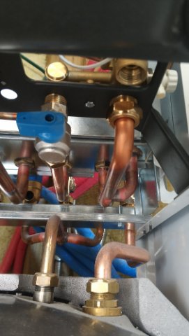

Всем привет!
Последние новости: решил обслужить котел и бойлер заранее, пока ещё на улице тепло
разобрал кожух, открутил фланец анода (потом уже понял, что нужно сначала открутить анод, чтобы вытащить фланец
) и обнаружил, что в бойлере всё довольно густо укакано накипью, ну да ладно, замывка впереди... Подключил змеевик, думаю, дай проверю давление, и обнаружил, что при заполнении котоа у меня льётся водичка в бойлер, а льётся она потому, что я не закрыл голубой, любить его мамку, краник заполнения системы и именно поэтому у меня случилось всё совсем вышеописанное!
Т.к. на котле в старом доме внешний бойлер у меня подключен напрямую к трёхходовому, то голубой краник роли не играет, а тут, как уже понятно, играет...
Мораль такова, не всегда проблема настолько страшна, иногда нужно просто следовать инструкции
