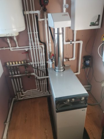

Может кто сталкивался , имеется небольшой каркасный бассейн хочется установить подогрев от котла BAXI SLIM, вот только опыта в данном деле нет , а познаний в данной области нехватает. В идеале хочется автоматизации, а именно постараться сохранить режим "лето" к котле, обогрев бойлера, также установлен на управлении Zont Connect и QAA 73?
я вижу насос на косвенник . что это за коллектор . понадобится как минимум теплообменник для нагрева воды в басейне ну и соответственно к нему насос.скорее всего нужен будет гидроразделитель .скажу проще надо будет переделывать котельную .и серьезные затраты .ну а самое простое . на систему отопления трехходовой кран и термометры для регулировки температуры на радиаторах на контур нагрева басейна теплообменник .насос .и регулировку вкл насоса по температуре обратки воды из басейна
