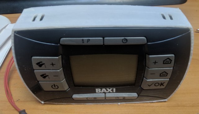

Почему в Baxi не делает красивых кронштейнов для установки внешних панелей на стену?

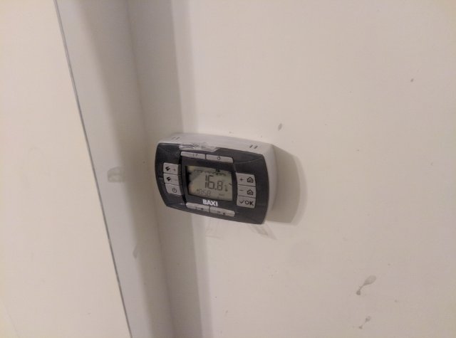

Повесил
Всё идеально сошлось :)

Не вижу принципиальных отличий, но, как говорится, "на вкус и цвет"....
Если есть принтер и чертёж - предложите услуги компании. Ну или страждущим. Заодно спрос выяснится :)

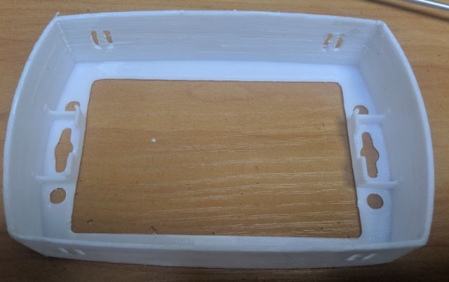

для страждущих моделька
https://cloud.mail.ru/public/1VJ2/cqt2DNnXV
берите да печатайте
Ну а если кто бизнес будет на этом делать: 10% мне за авторство.

tsv63, Добрый день
Подскажите, пож., где Вы купили этот держатель? А также какие надо использовать провода для удлинения провода от пульта управления?

Юлия Сычева, полагаю, нужно спросить у ELITE83, т.к. корпус распечатан им на 3D принтере. А относительно длины провода, протоколом заявлена длина до 50м с сопротивлением 2х5 Ом, любой электрик поймёт.
