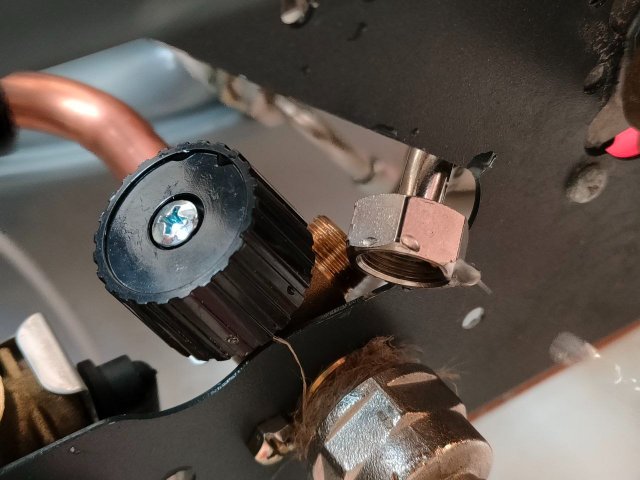

У Mainfour это как раз несложно.
Закрываете систему отопления, сливает теплоноситель с котла. Скидывайте один конец гибкой подводки вентиля подпитки. Ну и потом наблюдаете с какой стороны давить будет, с вентиля или теплообменника

Капает со стороны шланга, хана теплообменнику? Да как же так дырка получилась в латуни, у нас вода без накипи вообще итд..Bahus писал(а): 12 авг 2024, 10:27 У Mainfour это как раз несложно.
