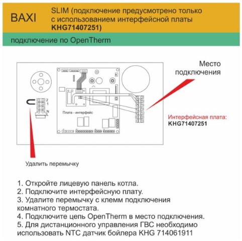

Стоит одноконтурный котёл Baxi Slim (куплен ещё в 2014г.), докупил к нему Zont Connect+ и интерфейсную плату KHG71407251 для подключения по OpenTherm. Вчера подключил всё, как написано в инструкции, но сразу нарисовалась проблема:
Как и написано в инструкции, при подключении Zont-а по OpenTherm (через интерфейсную плату) надо удалить перемычку с клейм комнатного термостата на котле. В итоге ничего не заработало...котёл не запускается (не разжигается), в ошибку тоже не выпадает правда. Поставил перемычку назад, всё заработало, из приложения котёл рулится (т.к. датчики комнатные пока не докупил, стоит работа по температуре теплоносителя). Но при таком подключении нельзя выключить котёл (режим Zont-а не "выключен" ), он всё равно ниже 30 градусов не опускает температуру.
В чём проблема?? Что я делаю не так? Почему при удалении перемычки в моём случае не работает, а при установке её назад стартует.
Почему не получается удалённо (из приложения) тогда выключить котёл?

Ну для начала хочется понять, почему не работает, при удалении перемычки. Я подозреваю, что в том режиме, как сейчас работает (с установленной перемычкой) он и не даст выключить котёл полностью. Объяснили мне примерно вот так:
"Если стоит перемычка то у нас на котле двойной запрос на отопление - один запрос это запрос, который дает зонт (в рабочем диапазоне 30-85), второй это запрос от самого котла - причем корректно работает он только при положении ручки отопления - 30С.
Такой режим работы допускается, но зонтом мы котел никогда не выключим, т.е Зонт запрос свой снимет, а вот от котла(его перемычки) запрос как шел так и идет."

А если подойти с другой стороны, рассмотреть перемычку, как замкнутый контакт дискретного термостата и почитать про зональное регулирование. Правильно тебе объяснили, другое дело, как понял...Pauls писал(а): 14 мар 2022, 13:23 Ну для начала хочется понять, почему не работает, при удалении перемычки.

Добрый вечер. У меня H1B, он настраивается только по датчикам подключенным к нему самому, хотя читает датчики котла по цифровой шине (меня это сильно раздражало раньше, но привык), возможно новое поколение зонтов шагнуло дальше....? Подключите к зонт хотя бы датчик температуры воздуха и увидите магию...
Перемычку снимать надо!

Подключил всё без пермычки, и всё заработало! Настройки не менял, НО обновил прошивку сперва сам, а потом и до последней версии техподдержка из Микролайна (бета-версию сам не рискнул ставить). В итоге всё работает как надо- без перемычки. А ещё докупил радиодатчики ( комнатный и уличный) и настроил по комнатному датчику. Пока пашет всё как надо)
