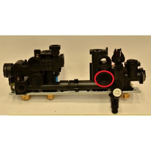

Всем здравствуйте. Попытаюсь описать проблему. Правильных названий не знаю, поэтому своими словами. В котле слева стоит некий пластиковый узел. Из него вниз выходит сливной кран, а почти в этом же месте, но в сторону стены (т. е. назад), смотрит некий патрубок, закрытый заглушкой. По рисункам я понял, что, вроде бы, это патрубок для подсоединения вторичного теплообменника, но у меня котёл одноконтурный. Так вот, ещё осенью из-под заглушки стало течь. Снял котёл, разобрал, там стоит резиновое колечко. Точно такого же не нашёл, поставил похожее. Всё равно подтекает по чуть. Вот и решил купить, что называется, "родное". Но не могу найти номер этого колечка. На чертежах котла его нет. Рылмя в сети, так и не нашёл. Может, кто подскажет? Был бы очень признателен. Всем спасибо заранее!

Добрый день. Патрубок закрыт заглушкой белого цвета? По взрывсхемам таких не найдете.Проверьте на наличие трещин в пластике и под кольцо уплотнения 1-2 слоя фумки.

Да, заглушка белого цвета. Трещины вроде высматривал, ничего не увидел. Новое кольцо ("неродное") обмазал автомобильным герметиком для прокладок. И всё-таки пальцы мокрые, когда ощупываешь там вокруг. К сожалению, не снявши котёл, не увидишь, где именно подтекает. А если снять котёл, то снимается и давление. В принципе, да, может и трещина какая-то, просто без давления не видно. Попрбую раздобыть минивидеокамеру, посмотреть прямо во время работы.

В непонятных случаях лучше, всё-таки, снять котел и опрессовать. Насколько помню, неприятность может доставить не белая заглушка, а выход под теплообменник вторичный, там у одноконтурных отверстие не прорезано.

Да, видимо, так и придётся сделать. Ничего не поделаешь, возни много, но что ж делать...

В оригинале вторичный теплообменник зажимается через прокладку 5404520. Как там в одноконтурных - не знаю, не доверось вживую видеть.

Да, эту я находил на чертеже и фото. Это, увы, совсем не то. У меня просто колечко, в сечении круг. Надета на заглушку, заходит в конус.

Мой вам дельный совет. Места течи легко закрыть эпоксидным двухкомпонентным клеем. Находите течь, феном высушите и готовой смесью замазывайте, через часа два можно опрессовать. Несколько гидрогрупп 4с вылечили подобным способом. Сначала делали так экстренно и временно пока не придет новая деталь, а позже выяснилось что можно и на постоянку. ;)
