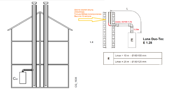

Добрый день!
В цокольном этаже установлен котел Baxi Luna Duo-Tec E 1.28.
Сейчас вывод сделан 60/100 через стену на высоте 1м от уровня земли. Мособлгаз до пуска магистрального газа заставляет переделать забор воздуха и вывод газов на высоту не менее 1.8метра.
Возможности такой нет. Единственный вариант, который предложен в проекте вывод дымохода через существующую шахту с размером 200х200мм(внутренний размер). Высота шахты 12метров. Вентканал из помещения сделан отдельно.
Соответственно есть несколько вопросов:
1. Хватит ли шахты с внутренним размером 200х200мм для притока воздуха, при условии что там будет гильза d60(d80)?
2. Хватит ли диаметра гильзы из ПП d60(длинной 12 метров вертикально) или после коаксиальной части необходим переход на d80?
3. Хватит ли коаксиальной трубы от котла 60/100 (0,5 метра, угол 90, 1,8 метра) до шахты или необходимо заменить на 80/125?
В каталоге посмотрел подходящий тип c43 и по расстоянию "Е" должен уложиться диаметром 80/100.
Но нигде не указан диаметр гильзы и размер шахты.

Вывод коаксиального дымохода в шахту
Если ты желаешь в шахту вставить коаксиал 80/125, то о какой гильзе и размере шахты спрашиваешь?
Коаксиал 60/100 (или 80/125?)до шахты, далее труба d60(или d80?).Starik писал(а): 24 мар 2022, 13:27 Если ты желаешь в шахту вставить коаксиал 80/125, то о какой гильзе и размере шахты спрашиваешь?
И не бывает "до шахты", от начала до конца должен быть одинаковый.

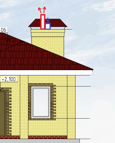

А что тогда делать - перейти на раздельную схему по двум отдельным трубам 80, и пустить в шахте наверх две утепленные трубы 80 мм? При этом трубу отвода газа вывести сквозь грибок, а трубу подачи оставить под грибом?
Или вообще сделать забор воздуха сразу из шахты - хотя последний вариант вряд ли газораспределение согласует...
Или взять конечный вертикальный терминал от Протерма - у них вроде есть 80/125 вертикальный для неконденсационных.
80/125 в традиционных котлах вообще не рассматривается производителями (нельзя ставить, имхо).
Правильно (с точки зрения законодательства) установить раздельный дымоход.
Необходим конденсатосборник под вертикальной частью выхлопной трубы.
В дымоходе (шахте) должно быть ревизионное отверстие со свободным доступом, емнип.
Starik,
Спасибо большое. Про конденсатосборник и ревизию шахты понятно - у меня есть аж 2 отверстия в шахту 25х25 на высоте метра и полутора - шахта изначально планировалась под напольный котел. Одно заложу, второе будет ревизионным, под раздельный дымоход пробью над котлом новое. А как правильно выводить раздельную систему, если шахта грибом прикрыта ? Понятно, что трубу выброса продуктов горения надо выводить сквозь гриб над ним. А вот трубу забора воздуха для защити от осадков можно под грибом оставить? В этом же грибе выходят вентиляционные каналы из котельной и ванной комнаты...

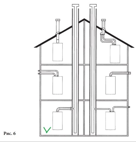

Одно отверстие под конденсатосборник оставить надо, наверное, не закладывать, дверцу соорудить.
Забор воздуха... можно стенку боковую проковырять и не мучиться с протаскиванием труб на крышу, а можно и коаксиал туда же (вбок) вывести, если это возможно.
В инструкции на рис. 6 есть подходящий вариант забора воздуха прямо из шахты (пометил птицей), т.е. выхлопную трубу на крышу, а тело шахты - воздухозабор. Немного с входом в шахту повозиться придется. У жестянщиков что-то заказать..., индивидуальный переходник, возможно. Мне вывод выхлопа под заказ делали, куча комиссий одобрила, все акты подписали.
Выхлоп надо над грибком выводить и накрывать от осадков (и обледенения) индивидуально.
Как-то так мне это видится.
Не знаю что там насчёт законодательства, но в частности у Baxi в каталоге есть 80/125 для традиционных котлов. И есть предельные длины для этого диаметра. Страница 32 последнего каталога. Да, оголовка нет, а переходники, трубы и отводы есть.Starik писал(а): 06 июн 2022, 19:04 80/125 в традиционных котлах вообще не рассматривается производителями (нельзя ставить, имхо).
Другое дело, то что это будет муторно очень. По срокам и по деньгам.
В данном случае я бы сделал по раздельным трубам, а оголовок поставил бы единый. KHG71403651-
Полистайте каталог, начиная с 33 по 36 страницу. Такой вариант отрисован на 33 странице внизу.
