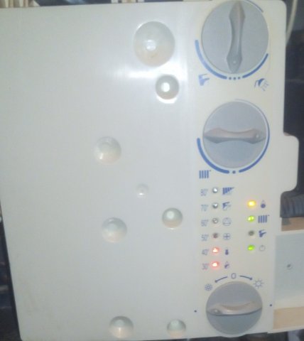

Котёл BAXI MAIN 24 FI
Привет Друзья! подскажите.
В режиме "ЛЕТО"при включении горячей воды котёл перестал реагировать и включаться вода течёт холодная.
В режиме "ЗИМА" котёл запускается разжигается но при включении горячей воды котёл не переключается на ГВС.
Предлагаю: датчик протока воды.
Можно ли самостоятельно снять прозвонить если мёртвый под замену?)
Или почистить?
Какой порядок действий?
Что ещё может быть?
Трёхходовой клапан?
Давление держит стабильно норму.(недавно поменял расширительный бак)

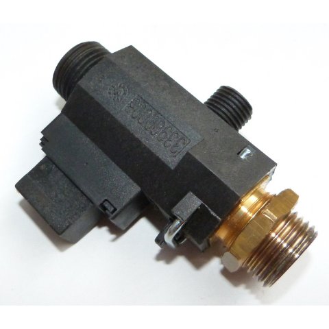

Добрый день. Котел не видит протока. Первое и последнее - датчик протока. Котел битермик, трехходового нет. Семинарская тетрадь стр. 15

Думаю что да. Внутри турбинка. Снять,располовинить как в семинарке, почистить. Если большой износ, то работать не будет. Обычно грязь попадает.

Дмитрий079 писал(а): 26 май 2022, 11:49Внутри турбинка.
:facepalm: Какая турбинка?!!! :shock:
Если пытаешься что-то советовать, то хоть устройство глянь. ;) Там датчик с ферромагнитным кольцом.
nebuchadnezzar. писал(а): 26 май 2022, 11:45Реанимация датчика возможна?
Попробовать можно, вдруг поплавок "закис". Аккуратно изучить устройство, прежде чем применять грубую силу, ценник же не гуманный.

Всем спасибо!
Поменял датчик протока воды и всё работает в штатном режиме!
Отправлено спустя 2 минуты 24 секунды:
Датчик 1800 ₽
Работа 2000 ₽ + замена всех прокладок

Старый проверьте, может действительно закис или забился. Откройте, отмойте поплавок и внутреннюю камеру. Геркон проверяется тестером. Переворачиваете датчик вверх ногами, чтобы поплавок попал в зону геркона. Контакты должны замкнуться. В обычном положении, соответственно, молчать должен.
Вдруг просто грязный, на полке может своего часа подождать.
