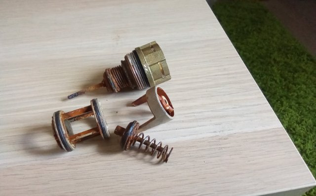

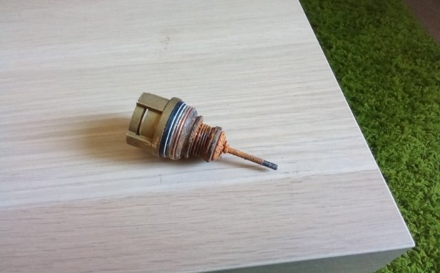

Собственно, что удалось достать из картриджа без съёма с котла.... Печалька!

Все правильно разобрались. Картридж без привода открыт на ГВС. Откиньте мотор и в режиме ГВС покупайте подачу в систему. Если греется, то картридж не держит.
Впрочем, судя по последней фотке это неактуально.
Быть не может, что выкрутили только это. Серийник в студию. Картридж латунный и развалиться не мог. Либо у вас одноконтурник с бойлером
Отправлено спустя 1 минуту 4 секунды:
Блин, чего у вас в системе, что заржавело всё так

Да нет, это все, что удалось достать из картриджа без съёма с котла. Там еще что-то осталось, были ошлупки керамики. Самому интересно, сниму с котла, выбью с обратной стороны. Вопрос: серийник чего нужен? Вода обычная, из колодца. Жутко железная и кальцинированная. Котлу практически 10 лет 2х контурный 24f, данный узел ни разу не ремонтировался. К счастью, имеется второй, абсолютно новый идентичный котел, буду менять старый на новый, со старого после ремонта/профилактики элементы пойдут на предстоящие ремонты, чего, к сожалению, не избежать. А вода.... Вода в МО - это что-то!!! Жили раньше на ДВ, там краны десятилетиями не меняли, здесь не более 5 лет, и всё...
Зы. Не поленился, выбил остатки. Не поверите, а латутью там и не пахло!!! Керамика, которая лопнула. Видать, какая-то модификация попалась.

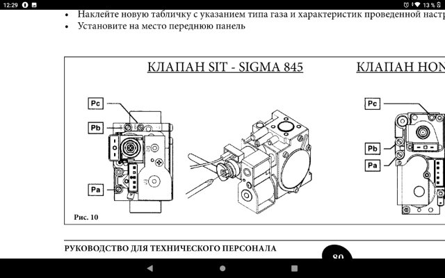

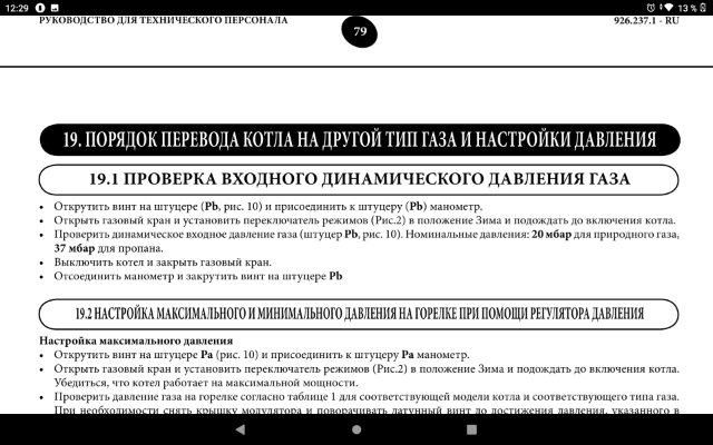

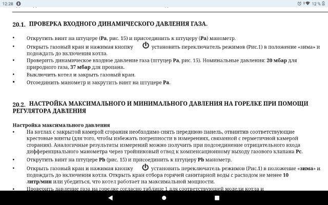

Продолжаю терзать вопросами. Картридж заказал, жду, буду собирать потом. Возникла проблема с регулировкой газового клапана. Нет изменений при вращении винтов min и max давления горелки. Решил, что за годы хранения запали клапана, хотя котел и запустился. Снял клапан со старого котла рабочий и поставил на новый. Увы, изменений в давлении при вращении не увидел. Где засада??? И еще. При отключении модуляции котел гаснет. Так должно быть? Ну и инструкция.... Это что-то!!!! Перепутаны названия штуцеров! Чему верить?

Заодно... Где мин, где макс....

Ecofour 24F - непонятки с трехходовым клапаном
ВалВасШу писал(а): 06 июн 2022, 12:43Где засада???
Традиционно - в газовой магистрали, в счетчике, например. Сеточка там забилась. Проверить не сложно, динамическое давление перед клапаном замерить надо.
Газ по трубам - двадцатка (G20).

Сообщение ВалВасШу »
Дык, первое, что сделал, проверил статику. 20.2, динамика 12.3. Вроде должно хватать, а максимум всего 6.8 показывает, минимум 1.2. И при отключении модуляции тухнет. Не знаю, так должно быть?
Сообщения: 7188
Благодарил (а): 72 раза
Поблагодарили: 790 раз
ВалВасШу писал(а): 06 июн 2022, 16:38Не знаю, так должно быть?
Не должно. При отключении модуляции - минимум горит (он же, минимум, так и настраивается).
ВалВасШу писал(а): 06 июн 2022, 16:38динамика 12.3.
На пределе, имхо, слишком большое падение с 20.2, но минимум должен настроиться.
