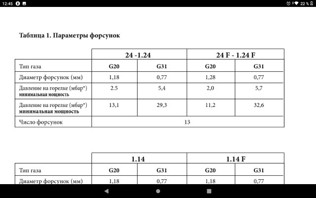

Продолжаю терзать вопросами. Картридж заказал, жду, буду собирать потом. Возникла проблема с регулировкой газового клапана. Нет изменений при вращении винтов min и max давления горелки. Решил, что за годы хранения запали клапана, хотя котел и запустился. Снял клапан со старого котла рабочий и поставил на новый. Увы, изменений в давлении при вращении не увидел. Где засада??? И еще. При отключении модуляции котел гаснет. Так должно быть? Ну и инструкция.... Это что-то!!!! Перепутаны названия штуцеров! Чему верить?

Традиционно - в газовой магистрали, в счетчике, например. Сеточка там забилась. Проверить не сложно, динамическое давление перед клапаном замерить надо.
Газ по трубам - двадцатка (G20).

Дык, первое, что сделал, проверил статику. 20.2, динамика 12.3. Вроде должно хватать, а максимум всего 6.8 показывает, минимум 1.2. И при отключении модуляции тухнет. Не знаю, так должно быть?

Не должно. При отключении модуляции - минимум горит (он же, минимум, так и настраивается).
На пределе, имхо, слишком большое падение с 20.2, но минимум должен настроиться.

Спасибо. Завтра буду пытаться выжать хотя бы минимум.
