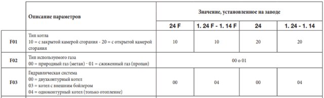

Алексей35reg писал(а): 23 июн 2022, 13:09Оставил пока как было F03=13.
Инструкция есть? Можно с форума скачать на всякий случай, а там правильные значения параметров... что-то типа:
Вдруг нормально заработает, если 03 выставить.

Starik, Добрый день. Инструкция есть. Первоначально выставил параметр "03", в таком режиме котел вообще никак не реагировал на ГВС. (отопление работало штатно)
