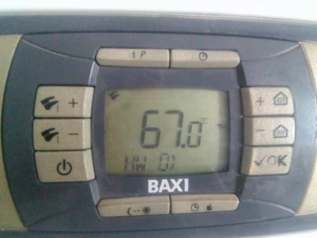

HW O> 55 - 67
HW S^ 46
F L/M 2 - 4 ( стабильно 2)
CH O> 45 - 55
